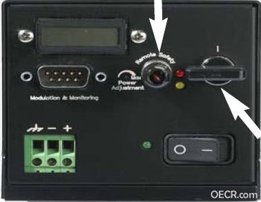

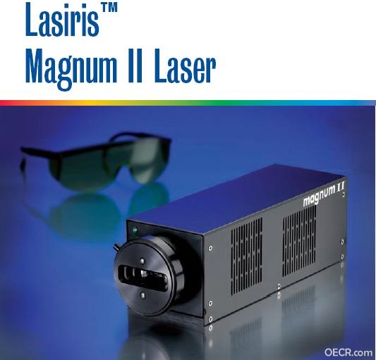

美国Stocker Yale公司的大功率半导体激光MAGNUM 2为线光源大功率激光发生器,它可以适合大部分工业检测应用。它有多种输出功率、扇角可供选择,由于采用了Stocker Yale的专利镜头,该激光器可以输出光强均匀分布的激光线,同时拥有稳定的聚焦性能。该激光器采用了半导体制冷技术可以保持激光管的稳定温度。该激光器还可以通过外接信号进行功率调节,其背部的LCD屏幕可以实时显示各种参数,LCD会记录下激光器的使用时间。

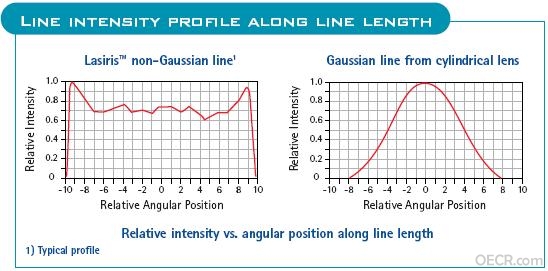

线长方向光强均匀分布(非高斯)

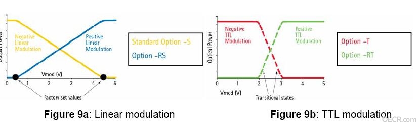

外加信号对功率进行调制

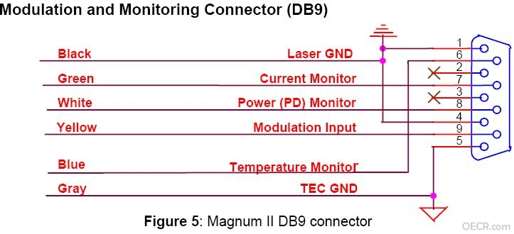

调制和运行情况监测端口:DB9
  DB9端口可以对激光器的工作电流、输出激光光束功率、激光管的温度进行监测,同时可以输入功率调制信号对激光器的输出功率进行实时调节:
