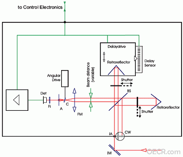

系统工作原理图:

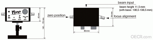

Micro 尺寸示意图
