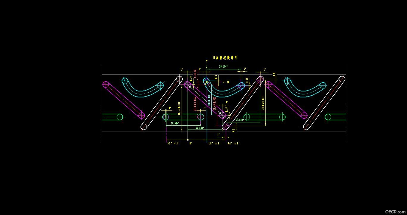

不知楼主在哪个公司搞变焦距镜头设计?现将我几年前设计的变焦距的圆柱凸轮的变焦曲线发在这里,供你参考。
