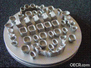

发表于 2009-2-3 16:46:16 | 显示全部楼层
老外做的,钴铬合金的假牙,
国内有人在做,但是都没成熟,效果不好,
光源是IPG 200~400W
 楼主| 发表于 2009-2-3 22:04:01 | 显示全部楼层
老外做的,钴铬合金的假牙,
国内有人在做,但是都没成熟,效果不好,
光源是IPG 200~400W
zzcloud 发表于 2009-2-3 16:46
这应该是用SLPM(Selective Laser metal Powder reMelting)做的吧。这块听说不太成熟。

       -  激光选区熔化, SLM, Selective Laser Melting,多采用Nd:YAG激光器(功率约为120W)对金属粉末材料直接进行熔化。六楼的样品是基于SLM实现的。
