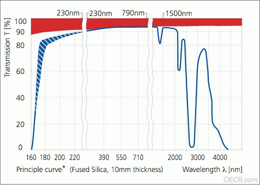

大家好,我现在要做一个棱镜,需要400nm波长透过率好,请问什么玻璃比较合适?
我听说石英玻璃紫外透过率好,但是没有查到具体数值。在光学设计手册中查到的K9玻璃400nm波长每10mm透过率99.4%,有点不敢相信。
有没有朋友有透过率的表格,帮忙查一下?谢谢

哥们,谢谢了,能不能帮忙查一下石英玻璃是多少?

发表于 2008-10-31 08:57:39 | 显示全部楼层
