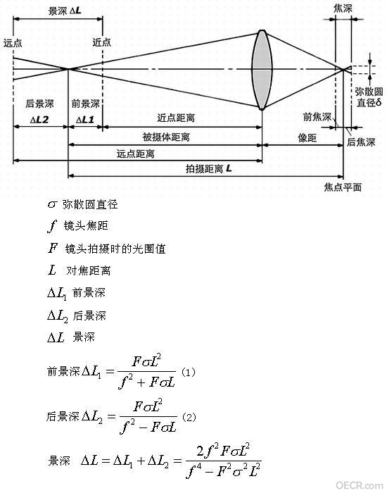

小哥这个问题一点也不简单,很容易被一些概念搞乱掉。我知道在不少的景深计算中都有弥散斑这个因素(如图),我们不妨从另外一个角度考虑这个问题。
我们知道相机的景深和焦深是相对应的,前景深对应前焦深,后景深对应着后焦深。光学系统中的像差在焦深的范围内被认为是可以接受的(这里便对应着弥散斑的大小,数值不定),焦深的计算公式是4λF^2(F是一定像距的有效F数),所以可以说像距固定、光圈、焦距固定,相机的景深也是固定的。

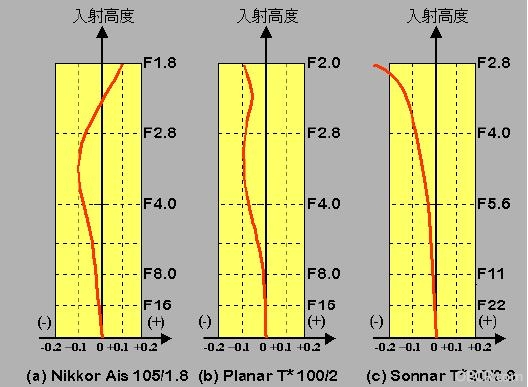

至于说成像虚化,确实和弥散斑的大小有关(如你所说),但是弥散斑是个比较综合的评价方式。镜头的虚化主要和光学系统中的球差有关系,在光圈的直径范围内球差不能各处矫正的一样,有的孔径值球差就会超过一倍焦深的范围内(4倍焦深是允许的),那么在这个孔径上的成像就表现为虚化。如下图(二)是三个镜头的球差矫正曲线,Y轴是像面,曲线越靠近像面成像的锐度越好,越远离成像便虚化,有的镜头成像很虚化(甚至是糊像)这和像差矫正有关系,还不能完全和景深联系上。

镜头的虚化表现主要和球差有关,那是不是说球差越大,虚化越虚呢?但……我的理解可能有些谬误哦,我以为球差作为一种影响成像分辨率的像差,不是要竭力缩小的吗?如果想把弥散斑变小,好像也是要控制球差呀?像差,一般情况不都是希望越小越好吗?那是不是说如果想设计一个用于人像拍摄镜头,希望有好的虚化,就不能把球差控制得太小?需要设计在一个恰当的值使得焦内也足够锐利,焦外的虚化也好看?另外,弥散圆的大小在虚化表现上是不是不占主导地位?
另外,optoboy大侠的图2的球差矫正曲线里X轴是什么?请指教

其实球差曲线也可以看作“焦点”离焦面的变化曲线(不同孔径上的光线与光轴的交点是不一样的--球差的概念),X轴为离焦距离。如果不同孔径与光轴的交点离胶片越远(球差越大),在胶片上的弥散斑也越大,成像就越虚化。
在光学设计里面,不是说球差在各个孔径上面都得矫正的那么好,如果这样的话需要更复杂的结构,更复杂的面型等等,一般情况下只能把它限制在一个范围内。所以只是在不同孔径之间做平衡,比如小光圈锐利,大光圈虚化,这就看不同的设计者对摄影效果的理解程度了。

发表于 2008-10-29 12:21:53 | 显示全部楼层
我不认为把弥散斑做大就会获得更小的景深,某种程度上景深是固定的,弥散斑大(成像不好)只能说明这个镜头的像差没有矫正好而已。
弥散斑是像差的综合考量(球差、色差、慧差等等),弥散斑大相应的球差等像差也会变大,成像自然就变坏了(锐度不好)。
似乎还没见过控制弥散斑大小的方法来控制景深的,弥散斑不能作为景深的完全变量。在光学设计中获得最小的像差(弥散斑)是一直的追求。呵呵
注:在景深的计算公式里面,弥散斑的大小不是随便取的,这个值是保证成像清晰的最大值,是一个容限。
举个例子:在光圈、焦距、像距不变的条件下,更换两种颗粒大小不同的底片,颗粒小的底片对弥散斑的大小很敏感,那么拍的较好像质时实际景深要比理论值小一点;颗粒大的不敏感,实际景深要比理论值大一些;由此看来景深似乎是变化了,但是有一件事没有统一---那就是像质是不一样的!如果我们规定某种程度的像质,弥散斑的大小就定下来了,景深是固定的。
你之前说的弥散斑大景深就大,公式上看也是这样。可以这样理解,弥散斑大就是容限大,对像质要求不高,那么景深就大了。取个极端的例子,弥撒斑可以无穷大,成像是浆糊都没关系,那么景深肯定是无穷大。但是事实上对成像的像质都是有要求的,有标准的,标准确定了景深也就确定了。
[ 本帖最后由 optoboy 于 2008-10-29 13:05 编辑 ]

的确,容许弥散圆这个概念是我弄错了,其实这是个主观的参数。真正的景深还是取决于镜头焦距、镜头光圈和对焦距离,容许弥散圆只是定义哪些影像点可以算作景深内。这个概念我算是搞清楚了,谢谢optoboy大侠。
现在的问题是我碰到一些镜头,使用同样的相机(同样的CCD),焦段相同,拍摄时使用的光圈也相同,同样的拍摄距离,但景深表现有差异。这样的现象如何解释呢?
发表于 2008-10-29 15:13:06 | 显示全部楼层
这个就是每个镜头像差矫正的程度产生的问题啦,理论上的景深应该是相同的,但是我们的“感受”景深却觉得不一样。这个问题和我上面举的例子反过来一样,比如说在一倍焦深处A镜头的弥散斑(像差矫正程度)要比B镜头小,也就是A镜头的像差矫正的好,那么在成像质量要求和B一样的时候(容许弥散斑确定),A镜头的“景深”就可以超过理论景深一些也能达到像质要求,我们感觉它的景深要长。
