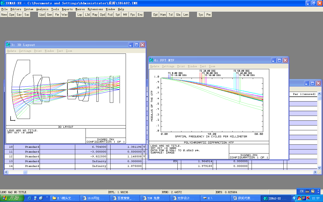

从MTF上来看,非常 不错,但是广角镜肯能要考虑畸变呀,是不是畸变不能在MTF上反映出来呀。
发表于 2008-10-20 10:38:43 | 显示全部楼层
这个明显比较好...
唯一注意的地方是第2,3片中间装配的相对中心偏一定要做好.甚至需要实际调整.
其他都好办。
畸变一定是大的,不然这种结构照度均匀性达不到楼主这么好(80%以上有的吧).
这几片球面也没办法顾及到MTF和畸变同时.

原帖由 xull127 于 2008-10-20 10:38 发表
这个明显比较好...
其他都好办。
这几片球面也没办法顾 ...
说的有道理!
