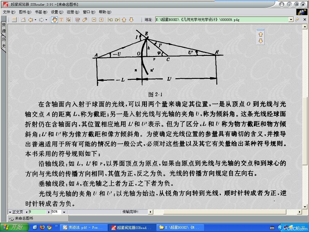

看图,光线与光轴的夹角U: 以光线为始边、从锐角方向转到法线.顺时针者为正,逆时针者为负。
那么图中的U本省是正数呢还是负数?
搞迷糊了
发表于 2008-10-16 13:48:43 | 显示全部楼层
U, L本身都为正。

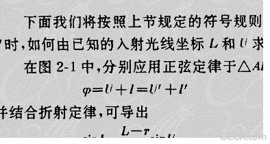

不对吧,但我感觉U本身就是负数,你看下面这个图,φ=U+I,I的绝对值等于其他两个绝对值的和,根据符号法制φ和I本身就是正数,如果U还是正数的话,那岂不是不相等了?

U,L都为负的,但是在图像上的标注都需要为正,所以标  ﹣U 和 ﹣L
 楼主| 发表于 2008-10-17 08:07:17 | 显示全部楼层
原帖由 Zhongjun 于 2008-10-16 19:58 发表
对,我也这么认为的
