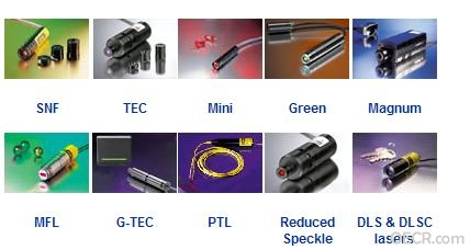

关于加拿大StockerYale公司生产的Lasiris激光投射器的详细情况可咨询北京路科锐威科技有限公司技术部。
