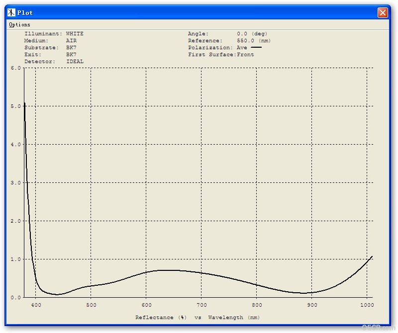

大家有没有遇到过设计AR膜时,本来只想要一个波峰,结果却出来2个波峰的?怎么优化好像都不能出来满足设计要求且一个波峰
膜系,大家怎么解决的?比如BK7基板,用AL2O3,H4,MGF2共7层膜,taget:430nm=0,580nm<0.7,890nm=0;400-1000nm(max)<1,

400-1000nm太宽了,一个波峰做不出来,小波峰肯定会有的。波峰多了镜头的杂光多???

人家的要求是这样的,而且说别人有做出来,不过材料和膜层都是我自己想的,也许这方面不一样吧,现在不知道,哪位大侠知道???

这个要求太苛刻了,按正常分析:波峰少,膜层少则区域窄.区域要宽膜层就要多,波峰必然多,另持外波峰峰值太小,镀膜又难以稳定.
 楼主| 发表于 2008-9-29 17:34:04 | 显示全部楼层
430nm=0,890nm=0目标是这样,但实际制镀时可以到0.2左右的

TI3O5,MGF2,SIO2组合,11层就可以了。这叫超宽带增透膜。

 楼主| 发表于 2008-10-10 17:30:11 | 显示全部楼层
原帖由 涛哥 于 2008-10-3 12:50 发表
好像一个峰值不好做呀,峰值在636NM左右,而且SIO2有2层在10NM左右,如附件中图: 1.jpg 如果峰值要在580NM,就会有其它峰值,就算小整个图形也挺别扭。你的能满足要求吗(图形也比较平滑)?
发表于 2008-10-11 10:26:42 | 显示全部楼层
楼上的图应该是很难镀的,500处一不小心就会起来.
发表于 2008-10-11 16:31:53 | 显示全部楼层
这种太多层的增透膜是很难镀的,设计出来可行,镀的可行性不太,很容易镀出来的曲线差别很大,我觉得主要还是小厚度的层难以精确控制
