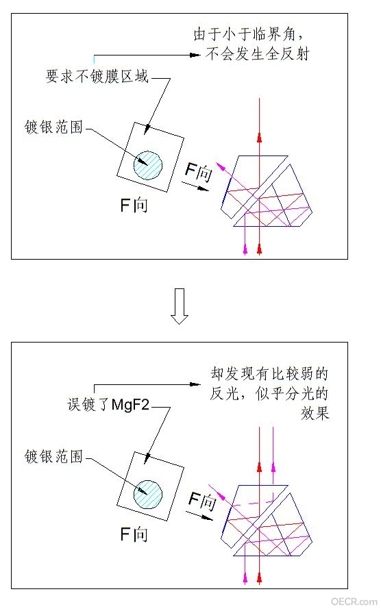

我的一个产品上要使用别汉棱镜,镀银只要求镀一部分,由于抄作问题,先是镀上了MgF2后,再在要求范围内镀上了银,装上产品后,原来不成像的范围,却发现了比较明显的像,显然是不该有反射的地方发生了反射,或者是加强了反射,这是为什么,希望专家们做个解释。多谢!

按说不应该像你说的那样呀!只镀一层MgF2原理上讲是只会减少反射而不会增加反射的,是不是有别的原因呀?比如说棱镜加工有没有问题?如果棱镜表面面形不够好会出现这种问题呢!您再找找看,说不定还有什么别的原因
 楼主| 发表于 2008-9-25 16:46:23 | 显示全部楼层
我也想不通,好像没有其他的地方,这个反射面就是成像面啦

镀银时有没有绕射污染?

发表于 2008-10-6 08:46:58 | 显示全部楼层
就是溢镀了,镀到不该镀的面了,加个透气的铁盒子盖住即可。

镀了多厚的mgf2? 你成像的光是那个波段?红光?还是全可见光?不说清楚怎么分析啊

你仪器的入射光线平行度如何啊?会不会是因为入射光线太散根本就没按你的光路图走,在下棱镜反射几次后直接射上去后造成的像差呢?

应当是氟化镁镀的厚了!

应当是氟化镁镀的厚了!
