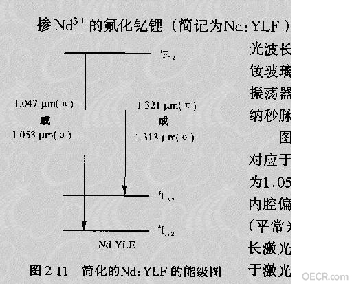

ND:YLF能级图如图所示,π和σ代表什么意思?如何控制发射这两种不同波长的光?
发表于 2008-9-24 17:58:34 | 显示全部楼层
两种波长,也就是晶体的两切割方向
发表于 2008-9-25 03:39:27 | 显示全部楼层
π指偏振和光轴平行,σ指偏振和光轴垂直,是原子物理中常用的术语。
晶体沿a轴切割,加起偏器进去即可控制波长。1047和1053偏振是垂直的。
[ 本帖最后由 zemax 于 2008-9-25 03:42 编辑 ]
发表于 2008-9-25 10:40:52 | 显示全部楼层
楼上的是正解,不知道是灯泵还是半导体泵的呀,分别怎么加起偏器呀,请赐教啊
发表于 2008-9-26 04:54:49 | 显示全部楼层
加入镀膜的布儒斯特片即可。
发表于 2008-9-26 08:17:20 | 显示全部楼层
其实就是看泵浦光进入晶体时的偏振态是平行还是垂直光轴,决定哪种能级跃迁占优
发表于 2008-9-26 16:53:37 | 显示全部楼层
如果是侧泵圆棒状的YLF,怎么来控制光轴方向的放置?
 楼主| 发表于 2008-9-26 17:22:20 | 显示全部楼层
原帖由 xbdxwm 于 2008-9-26 08:17 发表
如果进入晶体的光的偏振态平行于光轴,出射的光就是π光吗?同样泵浦光垂直于光轴的话,出射的光就是σ光吗?
发表于 2008-9-26 19:11:53 | 显示全部楼层
出来是两种波长,然后用偏振片控制出来一种波长的光啊
发表于 2008-9-27 03:24:36 | 显示全部楼层
原帖由 laserpad 于 2008-9-26 17:22 发表
出射波长和泵浦方式没有关系。
 楼主| 发表于 2008-9-27 08:15:25 | 显示全部楼层
哦,原来如此,谢谢
发表于 2008-9-27 22:27:54 | 显示全部楼层
是偏振光电场振动的方向与切割方向的关系
