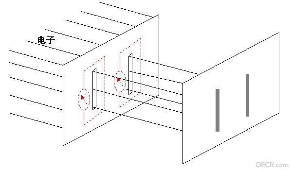

最近不想荒废青春,突然想看看近代物理,就借了本南京大学杨桂林编的《近代物理》。关于电子的波动性和粒子性,里面提到一个实验,装置见图。
F:\2008-09-21_155313.jpg2008-09-21_155313.jpg\
        大家知道,类似于光的干涉实验,电子的德布罗意波也可以在双缝后干涉,产生干涉条纹。
        为了研究电子是从哪个缝中穿过,用导线和电流表分别圈住两条缝。当电子穿过时,电流表就会有显示(假设灵敏度足够高,可以观测到单个电子穿过)。书中给出的实验结果是,此时接受屏上不会出现干涉条纹,而是两条简单强度分布图像,就是说电子不再表现出波动性!!!
        书中说,“只要我们企图去确定电子究竟通过哪条狭缝时,我们就会发现干涉条纹受到破坏”。“当我们企图观察电子通过哪条缝时,我们是在研究其粒子方面的行为,因此见不到它的波性(干涉条纹)”,“我们不能同时观察到电子的这两面的行为”C:\Documents and Settings\LIU Qian\桌面、2008-09-21_155313.jpg。
