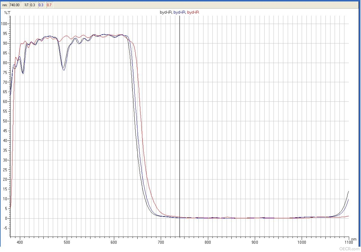

最近镀膜有IR-CUT 500纳米处掉到78%左右,420纳米那里也掉下来了,不知道怎么回事?希望与大家交流
发表于 2008-9-20 09:05:55 | 显示全部楼层
若是膜堆没有问题的话,膜的折射率发生了变化。
发表于 2008-9-20 09:06:42 | 显示全部楼层
发表于 2008-9-20 10:57:53 | 显示全部楼层
回复 1# niechunyang 的帖子
有吸收,SIO2镀不均!!!!!!!!!!!
发表于 2008-9-20 11:43:24 | 显示全部楼层
应该是黑药的折射率发生了变化.  控制好就OK了
发表于 2008-9-21 22:37:39 | 显示全部楼层
T做的挺高嘛,修改下数据应该没问题了吧
发表于 2008-9-22 07:44:07 | 显示全部楼层
如果有离子源辅助也要考虑一下离子源
发表于 2008-9-22 09:03:55 | 显示全部楼层
有修正挡板吗,拆掉做一次试试看吧
发表于 2008-9-22 10:15:23 | 显示全部楼层
工具因子不配,产生了半波孔
发表于 2008-9-23 11:08:05 | 显示全部楼层
半波损
发表于 2008-9-23 12:10:52 | 显示全部楼层
你的机器是恒压控制还是恒流控制?
恒压换规管,恒流换流量计。
发表于 2008-9-23 14:58:15 | 显示全部楼层
请问你们是用的什么设备进行的干涉滤光片的测试呢?谢谢
