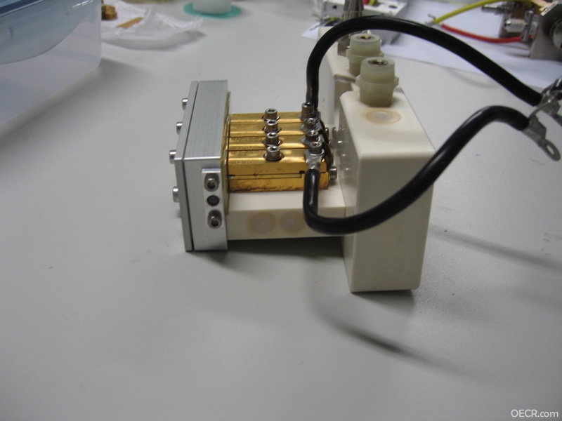

可以试试我们封装生产的模块.
13910962029, 李
东方强光(北京)科技有限公司.
liyang@sino-laser.com
和CEO的固定孔位一样.

 楼主| 发表于 2008-9-18 12:50:28 | 显示全部楼层
看起来电源线很细吗, 经得住长时间的使用吗?而且接头也比较简单, 根本经不住22A啊, 保修期是多久? 8000小时吗?是被动水冷的吧。看你们网站也有主动水冷的。能不能介绍一下区别。 主动水冷对水有什么特别要求。
发表于 2008-9-18 13:07:59 | 显示全部楼层
我们接都是进口高密度银线, 可以撑到60A以上呢.... 这个都解决不了我们怎么还能在国内混饭吃啊! 呵呵.

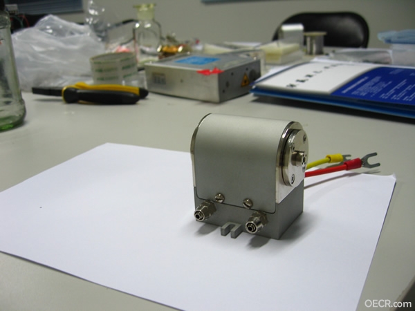

好象没有什么被动水冷这个说法吧?
我们网站最近再更新.

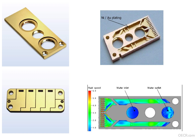

这个50W模块全部都是通水冷却的, 按我们在国外时候的统一说法, conductively cooled是通过热沉将热传导出去. Actively Cooled 主要针对MMC, 也就是这个里面有细密微小通道的热沉, 需要主动通水才能冷却. (见附图). 也有MMC制冷的50W DPSSL模块, 就是结构比较怪异, 见附图.
客户可选质保期13-18-24个月(略微加一些价格). 冷水机压力≥0.15MPa, 制冷量≥1000W即可.
芯片完全进口, 封装完全在超净环境下完成, 寿命有保障.
给我发个邮件, 我把具体参数和价格发给您.

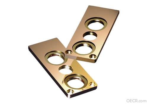

发表于 2008-9-18 13:46:23 | 显示全部楼层
请教一下:“MMC”是指什么?
发表于 2008-9-18 14:00:31 | 显示全部楼层
微通道水冷,德国人做的热沉吧?
不怪异啊,大功率的微通道水冷,都是这么做的。
发表于 2008-9-18 14:12:42 | 显示全部楼层
东方强光,可能你们的半导体都很好,超净室也达标,不过,你们模块加工却不行,底板安装螺丝竟然突出底平面。。。怎么能保证安装平衡?

发表于 2008-9-18 15:40:22 | 显示全部楼层
你拿的那个是老版本的吧?  那个应该是去年的老款机械结构, 当时有几个底座的确有加工精度上的问题. 现在早已经不用了. 我发的图上这个版本你没有见过吧?
原帖由 xmj216 于 2008-9-18 14:12 发表
