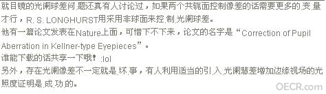

发表于 2008-9-19 08:04:52 | 显示全部楼层
说我的回复有“不良”内容,有么?!
