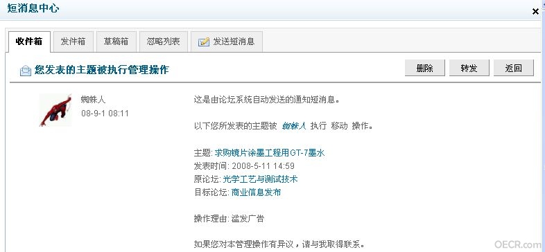

本人应该算是这个论坛的老观众了,每天都要上个两三次(这个管理员可以查),我今年5月11号发布了一条购买GT-7墨水的广告(本人在当时也及时回复了一些网友的帖子),但是前天被告知我因为乱发广告帖子被移动,也不知道被移到哪去了,发了短消息也没有回音
当然本人不知道这个是不是属于乱发广告,一般是卖东西的才发广告,买东西的发广告???
首先说明:本人不是卖东西,有正当职业,这个可以问你们论坛的版主"小马过河",我参加过他在苏州主导的光电聚会,并且后面也有一些联系
以下是帖子记录和移动通告,麻烦论坛当家的给我说明一下:
本主题由 蜘蛛人 于 2008-9-1 08:11 移动

你标题为是“求够*****墨水”,被移动到”商业信息发布版块“  这样回复你可以吗?

 楼主| 发表于 2008-9-10 22:06:39 | 显示全部楼层
原帖由 starliu2006 于 2008-9-10 14:00 发表
如果是这样,可以啊,那为什么理由是"烂发广告"呢,你直接讲发布版块错误不就完了,还是说一下嘛
5月份发的,现在才移,理由还是那么的无聊......
哎,算了算了
