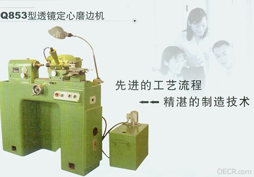

徐州光学设备厂生产的Q 853型光学定心磨边机在全国光学冷加工行业中广泛使用,受到 用户的好评.该机为适应大、小不同直径透镜的磨边需要特设有0°和30°两种砂轮主轴位置.但长期以来用户都未能正确理解和使用这两种位置以致该机的优越性未能充分发挥.
大多数操作者都习惯采用0°位置进行磨边加工,虽有分操作者在磨边时采30°位置, 但在修整砂轮和磨边时却常常出现问题.如在砂轮修整过程中修整砂轮用的金刚笔与砂轮触点的轨迹同在磨边过程中砂轮与镜片触点的轨迹不一致.现就如何合理使用0°和30°位置的功能谈一些看法.
