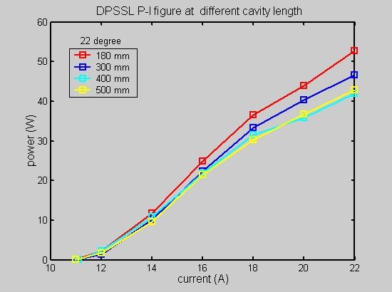

发个图, 我们产品测试数据.
CW 50W DPSSL 腔长和出光功率的关系, 作为大家的腔长调试参考.
OC T=20%
700mm以上的腔长会造成功率陡降
Bar条是我们自行封装的. 9x20W进口芯片.
100小时老化测试后功率下降基本观察不到.

发表于 2008-8-22 18:20:54 | 显示全部楼层
估计是腔长太长发生热饱和了。
发表于 2008-8-22 21:22:57 | 显示全部楼层
那800mm就不出光了么
发表于 2008-8-22 21:36:37 | 显示全部楼层
楼主激光的光光转换效率不高,
发表于 2008-8-22 23:19:59 | 显示全部楼层
20%多一点啊。。。。。。。。。。。
 楼主| 发表于 2008-8-23 12:48:36 | 显示全部楼层
原帖由 ruinan 于 2008-8-22 23:19 发表
20%多一点啊。。。。。。。。。。。
不知道您两位老人家怎么计算的效率,
20W的Laser Diode Bar 一般在25A才能出20W额定功率.
在22A也就是17-18W左右的功率.
在短腔180mm情况下,我们在22A实现了52W的输出(看图)
我们的模块按照芯片的指定工作电流,可以在25A工作的.
保守计算
光光效率E > 50/(18x9)=26%
也算可以了吧,而且出光模式很好,非常圆.

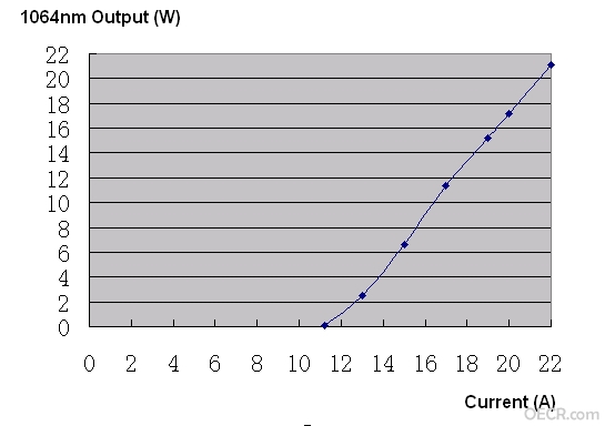

我再发一个我们另外一个2mm 0.6% Nd:YAG 用5x20W进行泵浦的数据给你看看.
 楼主| 发表于 2008-8-23 13:37:11 | 显示全部楼层
原帖由 kaka 于 2008-8-22 21:22 发表
那800mm就不出光了么
能出,功率下降了不少.
发表于 2008-8-23 19:45:24 | 显示全部楼层
侧泵模块问题在技术上已经很清晰了,没什么好讨论的,短腔时候光光效率怎么着也能到30%以上的,否则肯定聚光腔设计的有问题。不过你们能用自己的芯片来作已经很不错了,在此对楼主表示支持。 。我觉得路还很长,自己封装的芯片在使用寿命上究竟能否经得起考验,目前国内侧泵模块的价格已经压的很低了,楼主如何在保证有利润的情况下达到或接近ceo的质量才是关键问题。祝你好运!!
[ 本帖最后由 shizh 于 2008-8-23 19:48 编辑 ]
发表于 2008-8-23 20:13:43 | 显示全部楼层
你好!楼主,不知您使用什么类型的腔,是平行腔还是凹腔?晶体棒用的参杂浓度?你都没说清楚,我们的产品在电流21A 就可以输出50W 的1064光,光斑直径大约3mm,腔长400mm
 楼主| 发表于 2008-8-23 20:29:45 | 显示全部楼层
Plano-Plano cavity, 0.6% doping. 9x20W pumping.
我贴这个图只是给大家做个参考,说明一下腔长和功率的大致关系,其实没想讨论什么效率. 正如 shizh 所言,能改进的地方还有很多.
这个数据也是我随便贴的一个样本数据.如果纯为低电流大功率的输出,方法多的去了,没什么可讨论的.
如果你们想提高效率,降低电流,可以从下面入手:
1.反光腔可采用掺BaSO4的PTFE塑料
2. 所有光学路径尽可能镀上增透膜
3. 改用非标bar条,阀值低
4. 严格挑选bar条波长和效率
5. 用高搀棒(但功率稳定性会下降)
许多考虑是工艺上和成本上的考虑。这些技术都已经非常成熟了。
