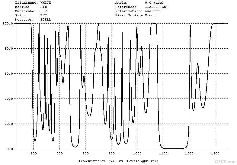

基底:BK7
HR-1123 R>99.8% HT-1064 T>80% ,HT-1320 T>50 %, HT-561 T>90%
镀膜材料不限,能设计出来的分享下设计的思路啊~~

呵呵,我做出来一个用AL2O3和SIO2的膜系,可实在是有点厚。你是什么设计的啊?

用TI3O5和SIO2做,没什么难度
发表于 2008-10-6 10:24:16 | 显示全部楼层
呵呵!高手呀!用TI3O5和SIO2能做到楼主的要求?能把膜系给大家看看吗?
发表于 2008-10-6 12:03:04 | 显示全部楼层
下面的附件够达到吗
下面的附件够达到吗?不知道怎么把图片直接放网页上

6楼真的是高手啊,工艺上容易实现吗?

HR-1123 R>99.8% 很难镀啊,AR要求很高啊。

回复 6# sofilm 的帖子
sofilm的膜做得很漂亮啊,请问你是用什么材料啊?

大概这样
TA2O5        127.65
SIO2        513.62
TA2O5        123.86
SIO2        714.59
TA2O5        128.3
SIO2        532.99
TA2O5        131.86
SIO2        626.04
TA2O5        126.63
SIO2        552.35
TA2O5        143.18
SIO2        566.04
TA2O5        130.84
SIO2        614.81
TA2O5        155.27
SIO2        566.49
TA2O5        106.41
SIO2        662.81
TA2O5        114.47
SIO2        519.67
TA2O5        175.31
SIO2        560.63
TA2O5        91.56
SIO2        615.91
TA2O5        135.53
SIO2        653.35
TA2O5        109.07
SIO2        557.62
TA2O5        145.76
SIO2        713.55
TA2O5        102.12
SIO2        517.96
TA2O5        87.76
SIO2        642.7
