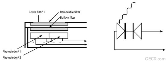

二极管传感
光电二极管探测器会产生一个与光照强度成比例的电流,而且在比较大的光功率范围内都能保持高度的线性-从1nW到2mW。在这个强度水平以上,相对于1mA的响应电流。当光电二极管的电子密度太大的时候它的效率会降低,导致二极管饱和、读数降低。所以一般的探头用一个内置的filter来降低入射到探测器上光的强度水平,可以使其测量范围提高而不会饱和。另外,也可以在外部加一个可拆卸的filter可以使测量值更高。
工作原理
当一个光源,如激光器直接入射到到光电二极管探测器,就会产生一个与光强成比例的电流,这个比例与波长有关。因为许多激光器的工作功率在5mW到30mW范围内,而大多数光电管的饱和功率为2mW,所以探头在结构中加内置的filter,可以使得探头可以测量到30mW不会饱和。如果再加上另外一个可拆卸的filter,可以测量到3W或更高。
一般表头部分将信号放大,来显示探头接收到的功率值。因此表头的放大电路部分需要做得非常好,使得噪声水平降低。只有这样当二极管类型的探头与表头配合使用时,动态范围才会大-可能从pW级到W级。下面是一种光电管探头的示意图。它使用的双探测器相对连接的技术,可以消除同时照射到两个探测器上相等的部分(即背景光)。

的确不错,但是觉得少了点,还有其他类型的探头没介绍。
NEWPORT的918D探头就带有高达1000倍的FILTER。

文章的确不错,就是可惜没有放大电流电路.
 楼主| 发表于 2008-8-20 08:25:56 | 显示全部楼层
一般放大电路做在表头部分,的确没有相关资料,不知哪位可以分享一下
