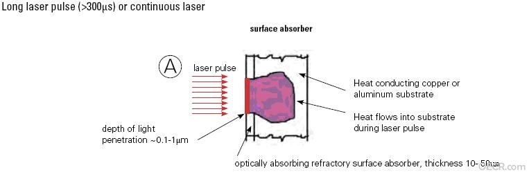

表面吸收热探头
一个面吸收体一般由一个难熔的光吸收材料和一个铜或铝的热传导基底组成。当一个几百us的长脉冲或一个连续激光光束打到这样的面吸收探头上时,入射光被表面非常薄的一层吸收,一般厚度为0.1-1um,如下图A
虽然入射光仅被表面的薄层吸收并转化为热量,但是因为脉冲宽度足够长,使得被表面层积蓄的能量同时传播到热传导基底中,这样表面层就不会热量过分增大。

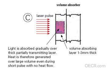

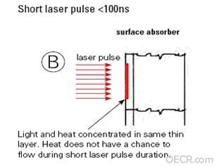

体吸收热探头
当测量几十us或更小的短脉冲激光时,热量会被短时间积蓄而不会在脉冲时间内传播流动。如下图B。
因此仅用很薄的表面层吸收能量的面吸收体就不合适了。所有积蓄在表面层的能量会使表面汽化。于是就发展出一种由传统中密度镜构成的体吸收材料来结合金属热传导基底。中密度镜在厚度为1-3mm内吸收入射光而不是几个um的薄层。因此即使在短脉冲入射下热量不能及时传播,热量也会被有合适深度的材料储存起来,所以体吸收探头的功率能量计就可以承受更高的能量密度10J/cm2,如下图C。这些中密度片成为这种类型吸收体的基础。
