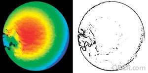

三维药品检测系统可以通过药品表面的三维伪色彩检测图示揭示药品表面的特征,比如是否破碎。如左图所示,渐进的色彩变化代表的是高度的数据,明显地表示出了表面的破碎情况。如右图所示,三维边缘检测分析图可以显示出药片不规则部分的位置。
