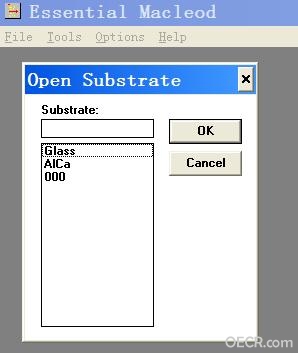

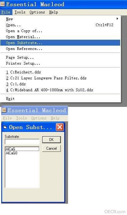

在用的macleod版本为8.16
在"文件"-"打开基底"后,只能见到自己新建的两个基底,其他可以在设计时用的软件自带的材料看不到(见附件1).因为之前也用过macleod,版本低点,但记得打开基底时,可以看到好多非自己新建的材料.包括网上免费版本的也可以打开软件自带的Glass和自己新建的基底.(见附件2)
另,想问下,新建的基底为啥不能在设计一个新膜系时用到(substrat选项中时不可见),而只能通过将基底材料作为一个新建的材料才可以在设计一新膜系时可用(substrate选项可以选用)?
请诸位同仁不吝赐教 !!
多谢

用的是正版的.图2为网上下载的免费版的.
因为要用到,所以才希望搞清楚些.

发表于 2008-8-27 16:06:13 | 显示全部楼层
点 tool,substrates,打开那个基底界面后,点edit----improt,然后就可以选择添加什么基片了。一般好像都自带几个文件夹,shott等
