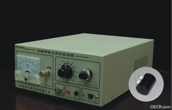

高重频电光Q开关驱动源
性能参数:
脉冲上升时间        <10ns
脉冲宽度             1us
脉冲高压            1kv-6kv(可选)
重复频率            1-200kHz (可调)
供电                  24±2v(DC)或220v(AC)
触发方式           内外触发均可
寿命                 >10000小时
BBO电光Q开关
封装尺寸   φ25×45
1/4电压    3500V@1064
能关断1064nm100W
自然冷却

发表于 2008-7-18 15:41:57 | 显示全部楼层
能到100k吗???
50k的一套价格多少啊、????包括bbo晶体
 楼主| 发表于 2008-7-18 15:58:15 | 显示全部楼层
1.6WRMB.100KHz也能生产,但价格要高些。需要可电话联系13981700438
