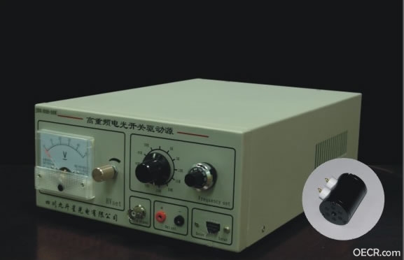

高重频电光Q开关驱动源
发表于 2008-7-18 15:11:41 | 显示全部楼层 |阅读模式
高重频电光Q开关驱动源
性能参数:
脉冲上升时间        <10ns
脉冲宽度             1us
脉冲高压            1kv-6kv(可选)
重复频率            1-50kHz (可调)
供电                  24±2v(DC)或220v(AC)
触发方式           内外触发均可
寿命                 >10000小时
BBO电光Q开关
封装尺寸   φ25×45
1/4电压    3500V@1064
能关断1064nm100W
自然冷却
 楼主| 发表于 2008-7-18 15:13:58 | 显示全部楼层
高重频电光Q开关驱动源
高重频电光Q开关驱动源

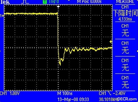

 楼主| 发表于 2008-12-2 14:36:19 | 显示全部楼层
