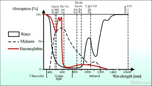

附件的图是水、黑色素、血红蛋白的吸收曲线,注意过了700nm后Hb的吸收有上升的趋势,同时水和黑色素的吸收减少了。
所以,我觉得综合考虑血液吸收波长,水的吸收,黑色素吸收,穿透深度,最佳的血管外照射治疗波长应当是800到900附近的红外光。

说650nm是血红细胞吸收中心应该不对
但是楼主应该换个角度想这个问题,650nm激光不一定是要作用在血细胞上啊。
从图中可以看到,如楼主所说血红细胞对650nm附近红光激光确实吸收较低,这说明这个波段的激光对血红细胞损害最低,同时水对该波段吸收也较低,黑色素吸收最高。结果就是激光唯一能作用的就是皮肤或者变异组织中的黑色素,从而消灭含有该色素的细胞,这在激光美容等方面比较有前景。

请问楼主的图片数据是哪里的呀?
