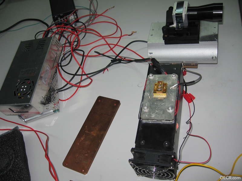

发表于 2008-9-18 14:05:00 | 显示全部楼层
你看看这样的温控系统怎么样? 精度优于0.05度. (左上脚是温控模块)
我做实验就用这一个. 这么一个结构制冷量>40W.
其他更大制冷量的也可以做.
感兴趣的话我可以帮你做一个整套的, 呵呵.
