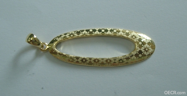

应该是参数设置问题,我在抛光得象镜面的不锈钢、金银表面打一点都没有问题。
试试用较低的频率打,例如1-3KHz
