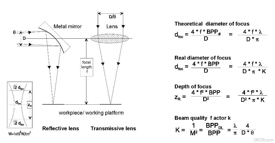

发表于 2008-7-3 22:45:21 | 显示全部楼层
找到一黑丁发的图
找到一黑丁发的图
发表于 2008-7-3 22:48:38 | 显示全部楼层
M方=派*直径*全角/4波长
