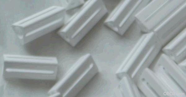

高漫反射型激光腔体主要用于固体、液体激光器件的泵浦腔体制作。在结构上采取紧包的形式,以高反射率的漫反射材料作为泵浦光源的反射体。
高漫反射型激光腔体由于其设计结构特点,泵浦光源的能量均匀地分布于泵浦腔体内,使得激光物质能够均衡地吸收能量,从而大大地改善了激光器的光束质量,提高了光束的稳定性,具有较高的能量转换效率。
高漫反射型激光腔体在漫反射材料的选择上,采用反射率近100%的漫反射材料,具有憎水和长寿命的特点,轻微的污染可经清洗而得到恢复。高漫反射型激光腔体与其它结构形式的激光腔体相比还具有结构相对简单、成本低、操作维护和更换方便等特点。
Avian Fluorilon-99WTM 简介
Fluorilon-99WTM是一种具有高漫反射系数的白色、高稳定热塑性材料。该材料具有很好的热稳定、化学稳定性。
激光损伤阈值  7 Joules/cm2
Excessive optical radiation may also damage the material when the optical density exceeds 10W/cm2 or when the material is exposed to high energy (>5W/cm2) wavelengths below 300 nm (UV) for long amounts of time (several hours).
物理特性
• Greater than 99% reflectance in the 400-800 nm range
• Reflectance of >98% over the 380-1500 nm range
• Hydrophobic 疏水性的
• Chemically inert 化学惰性
• Thermally stable to 300 degrees C 热稳定性>300 °C
• Durable and cleanable 持久耐用,容易清洁
