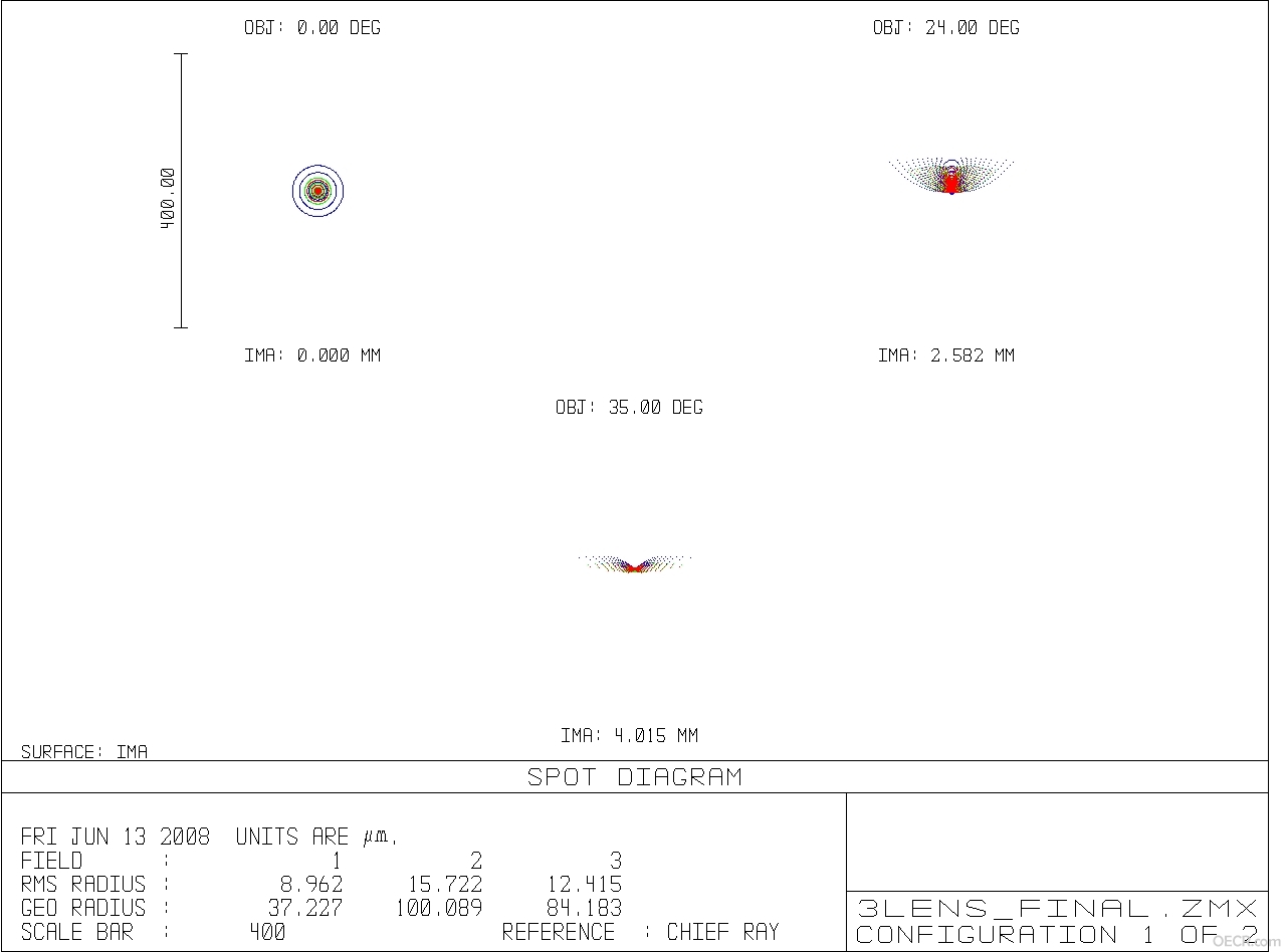

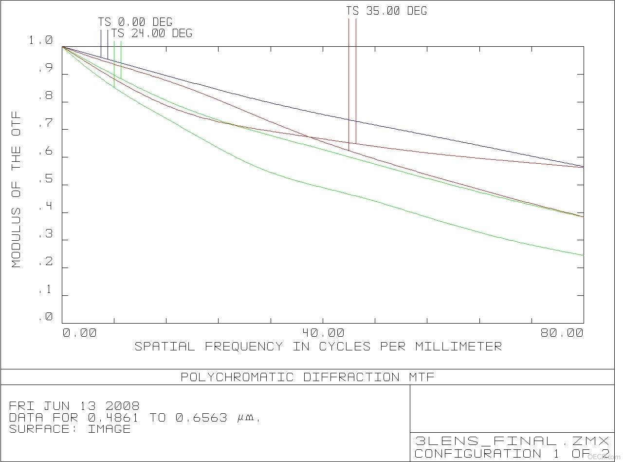

mtf图和spt图如下:
感觉mtf可以达到要求, 但弥散斑有些大了,请高手指教。
探测器:7.5umccd

发表于 2008-6-13 11:01:41 | 显示全部楼层
spot有点大,最好再小些。
 楼主| 发表于 2008-6-13 16:12:04 | 显示全部楼层
感谢楼上各位指导,二楼和三楼所说的公差要求基本满足,但如stevenwu
所说像质有些差。
为什么弥散斑比较大的时候mtf反而高,弥散半小时mtf比较低,到底用哪一个来评价呢
发表于 2008-6-14 16:09:24 | 显示全部楼层
弥散斑有点大,你的MTF虽然高,但是整体并不流畅,分散得比较开,所以像点也不会好到哪里去.
