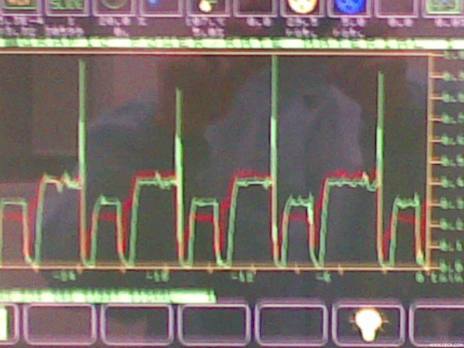

为何在蒸镀一层膜关挡板结束的一瞬间蒸发速率(绿线)突然显示很高?望各位同行帮我分析,小弟在此先谢谢各位.
请看下图:

发表于 2008-5-28 13:11:34 | 显示全部楼层
挡板关了,一下没东西沉积上,晶控不适应了.
发表于 2008-6-1 21:33:36 | 显示全部楼层
楼上说的很有可能,但是为何在开档板的瞬间,晶控又没有跳动呢?
按照道理讲,开档板时膜料也不会及时地沉积到晶片上。
发表于 2008-6-2 07:38:20 | 显示全部楼层
这要看设备的性能了
有的开板是会有突变,而关是不会
有的就和你遇到的一样了.
发表于 2008-6-3 12:38:31 | 显示全部楼层
莱宝机APS1104,
材料挡板先关闭,大概在0.5秒后离子源挡板才关闭,这样在这段时间里晶振片的震动是离子源粒子造成的,所以和材料引起晶振片震动不一样。

发表于 2008-6-5 22:18:45 | 显示全部楼层
APS1110有两个晶振片是在开档板的瞬间蒸发速率会很高,但关挡板结束的一瞬间蒸发速率正常,还有两个晶振片跟楼主一样
 楼主| 发表于 2008-6-6 23:24:22 | 显示全部楼层
谢谢大家的评论!lzb0036你的情况应该是在膜料预熔时已处于蒸发状态了,而且速率比你设定的理论速率要大,所以在开档板的瞬间蒸发速率会很高。
发表于 2008-6-10 14:06:36 | 显示全部楼层
使用XTC/2的现象,开挡板往负的方向,关挡板往正方向,开挡板时因为有速率控制,所以难察觉。在信号线上加0。5——1欧母电阻就可能看到。关挡板,是非控制状态。所以。。。。。。。。。
发表于 2008-7-22 09:36:06 | 显示全部楼层
我的也是一样的看上去速率突然变大,感觉以前没有这种情况,不知道是不是跟设置有关系。
