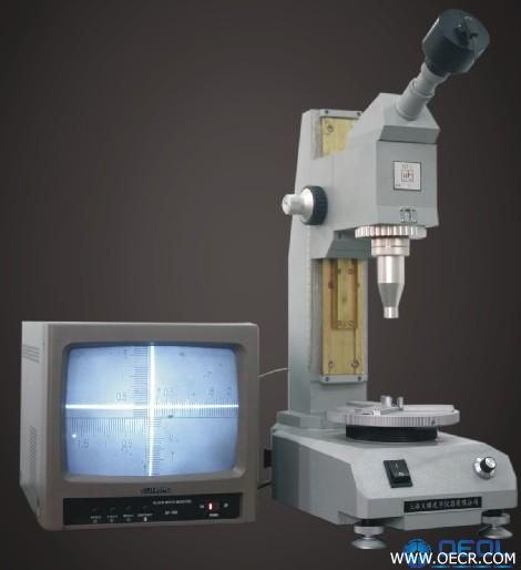

CLT-1型高精度透镜中心仪是一种广泛应用于光学元件加工及光学装配过程中测量和校正球面透镜光轴与外圆不同轴度的仪器。被测棱镜可以是单片的或胶合的。物镜焦距变化采用可换物镜方式,十字线目标有亮视场暗线和暗视场亮线两种。该仪器操作简单,使用方便,是透镜生产线工艺中比不可少的检测仪器 。
        主要技术参数
        1,目镜的放大倍率                            16x
        2,目镜十字线分划格值                        0.05mm
        3,可测最小不同轴度                          0.0045mm
        4,连续变倍组合物镜的放大倍率及相应工作距离   按表
        5,显微镜上下粗动最大行程                    200mm
        6,显微镜上下微调最大行程                    2mm
        7,三爪卡盘可卡最大直径                      φ40mm
        8,三爪卡盘可卡最小直径                      φ10mm
        9,卡盘安装透镜面至物镜第一面的距离
          (1)A组                                    40~240mm
            (2)B组                                    0~150mm
        10,准直光管物镜焦距                          150mm
        11,圆水准器灵敏度                            8'/2mm
        12,输入电压:                                190~230V
        13,消耗功率                                  20VA
        14,光源电压                                  3.6V
        15,外形尺寸
          (1)长                                     350mm
            (2)宽                                     200mm
            (3)高                                     505mm
                     16,净重                                      15Kg

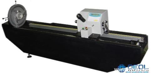

3C-A数字式非接触式球径仪
数字式非接触式球径仪【测量样板】本公司出售数字式非接触式球径仪,有需要请联系,TEL:13381904832  联系人:陈先生 。谢谢!
                                                                      wchenss_321@163.com
一.  用途
数字式非接触式球径仪,是用于精密测量球面的曲率半径(如测量光学样板和凸凹球面透镜、球面反射镜等的曲率半径)的光学测量仪器。是利用抛光球面的发射成像原理而设计的。直接数显读数。由于采用非接触式的测量方法,因此,能避免接触测量表面所引起的测量误差及碰伤。
二.  规格
1.  测量范围: 曲率半径测量范围(毫米) 凸面R<=30mm
                凹面R>=25至1000mm
被测件夹持直径(毫米) ¢5~¢150
2.球面半径测量精度:<=0.01%R(R>=50时)
3.工作台摆动范围:±304.瞄准显微镜:类别  放大倍数  数位孔径NA  瞄准误差(微米)  工作距离(毫米)  测量范围(毫米)
目镜  10 X       消色差 物镜  4 X  0.1  44  38.0  R>=500   10 X  0.25  7  7.31  R>=100
  40 X  0.65  1  0.50  R>=25
5.读数系统: 本仪器采用1米计量光栅读数,最小示值为:0.001毫米
6.电源:220V。LED灯 7.仪器外形尺寸:1400*300*590毫米 8.仪器重量:  50公斤
三.仪器原理 本仪器是利用自准直显微镜分别瞄准被测球面的球心和表面,经球面反射后获得的二次自准直像进行测量。
如需要请联系,TEL:13381904832
信箱:[email]WCHENSS_321@163.COM
联系人:陈先生
