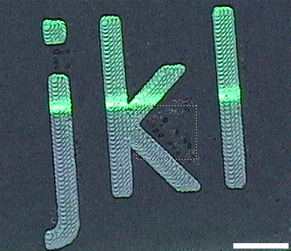

手机按键的透明
PC
素材,在
PC
材料
反面(触手面的另一面)印刷后再镭雕,镭雕后在镭雕区域的边缘有雕伤的痕迹(不是字符边缘),导致镭雕完再上油时,有颜色斑斑点点透出来。什么原因啊捏?
万分感谢拉~~~

呵呵,会发了。照片如下,请帮帮忙拉!!

你的点都出现在两块被打的区域之间,或者说你的振镜在扫描比如说J的那点和主体之间,在填充的时候是否一起扫过来,中间不打的地方关光,还是两个区域各自扫描。???
请先观察和回答这个问题,还有在K之间的那些点,以及上下两斜杠的扫描顺序。

i 字点的下面也有点,

看点的排列是Y轴扫描,估计j字路径是从点到主体一直下来,中间用Q开关控制激光关闭.
如果是这样的话,有可能是信号输出关闭,但Q开关还没来得及完全关闭,振镜经已经往下走了.
从软件中的设置XX延迟等参数应该可以解决这个问题.

谢谢上面几位!以下是回答:
一、你的点都出现在两块被打的区域之间,或者说你的振镜在扫描比如说J的那点和主体之间,在填充的时候是否一起扫过来,中间不打的地方关光,还是两个区域各自扫描。???
回复:填充是一起扫过来,中间不打标的地主是关光的.全部是水平的扫描顺序.
二、i 字点的下面也有点
回复:对,i字下面也有点.

你是怎么样群组的 一个一个群组看看
