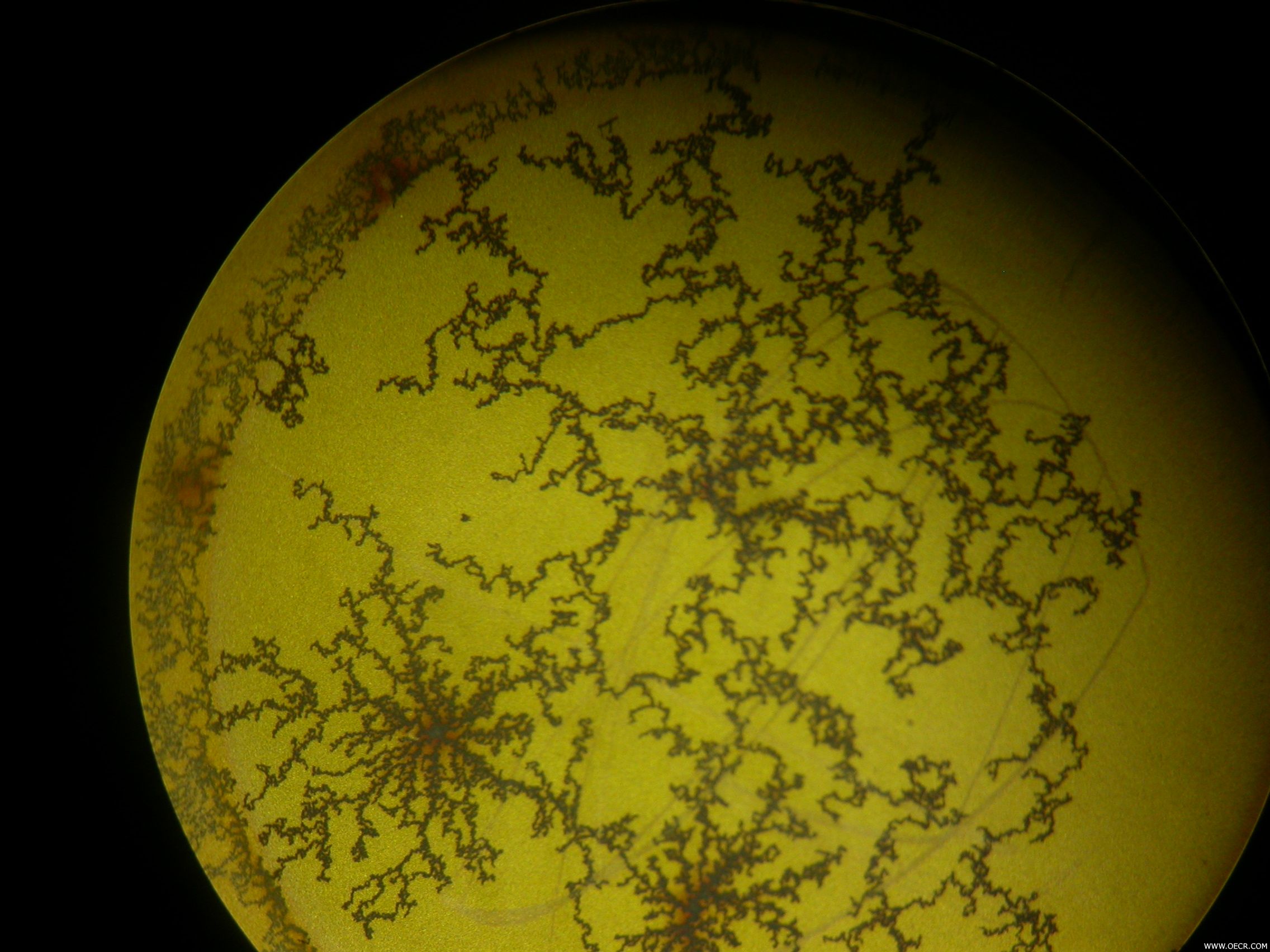

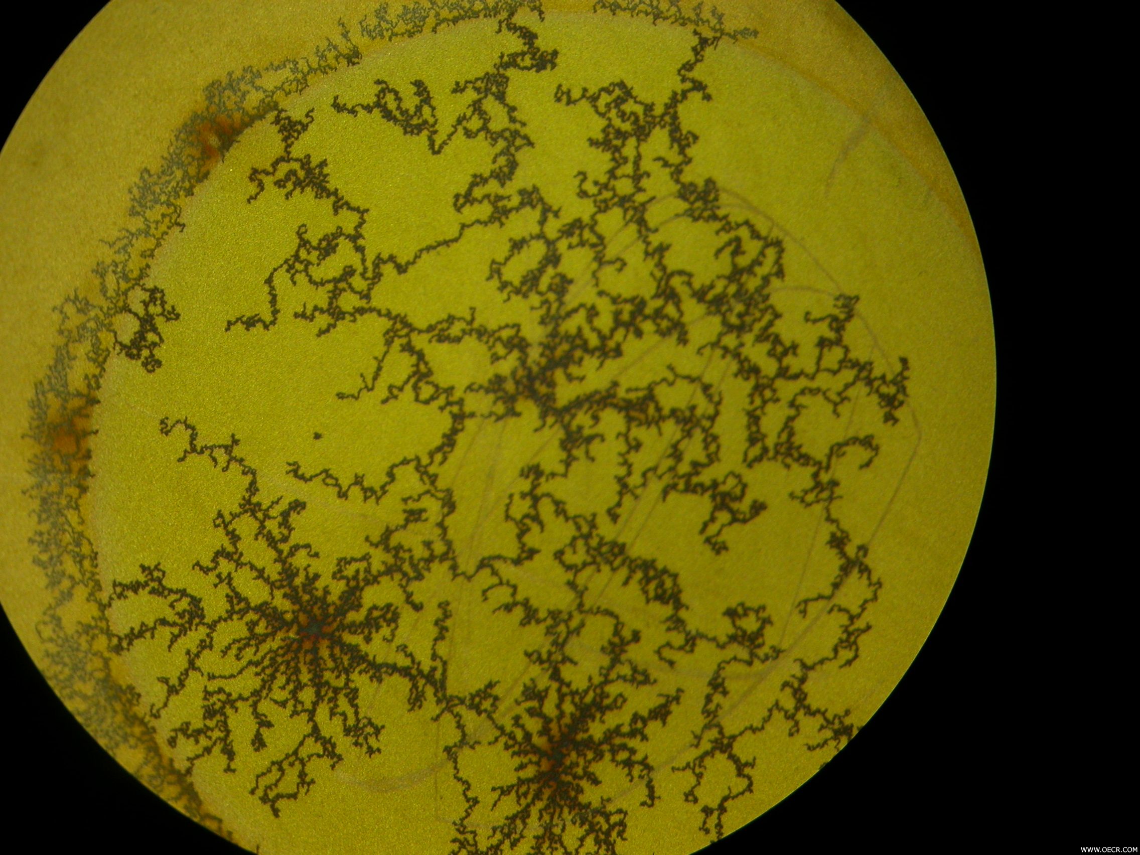

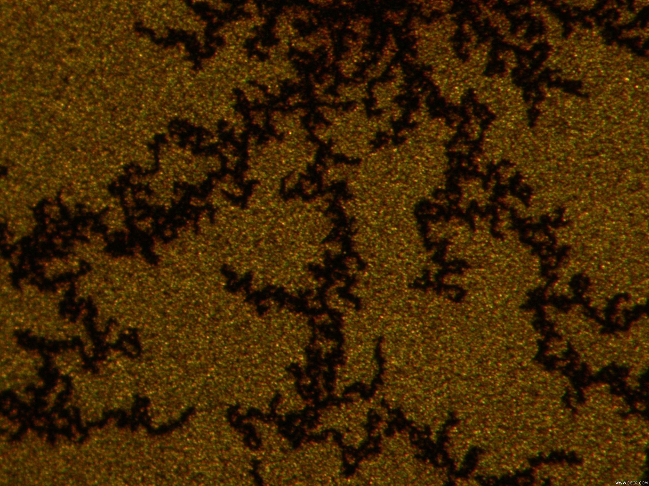

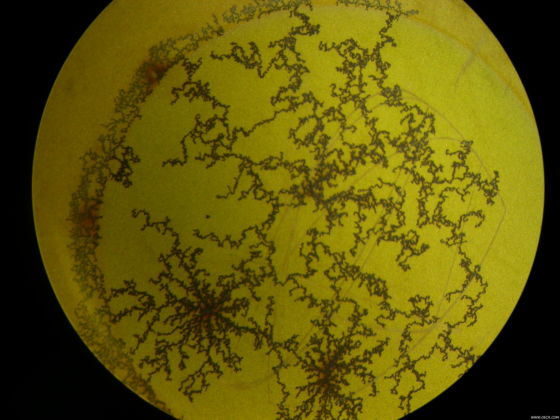

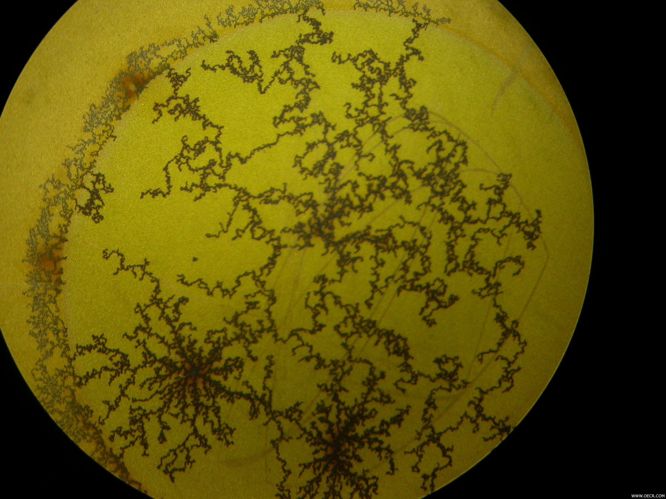

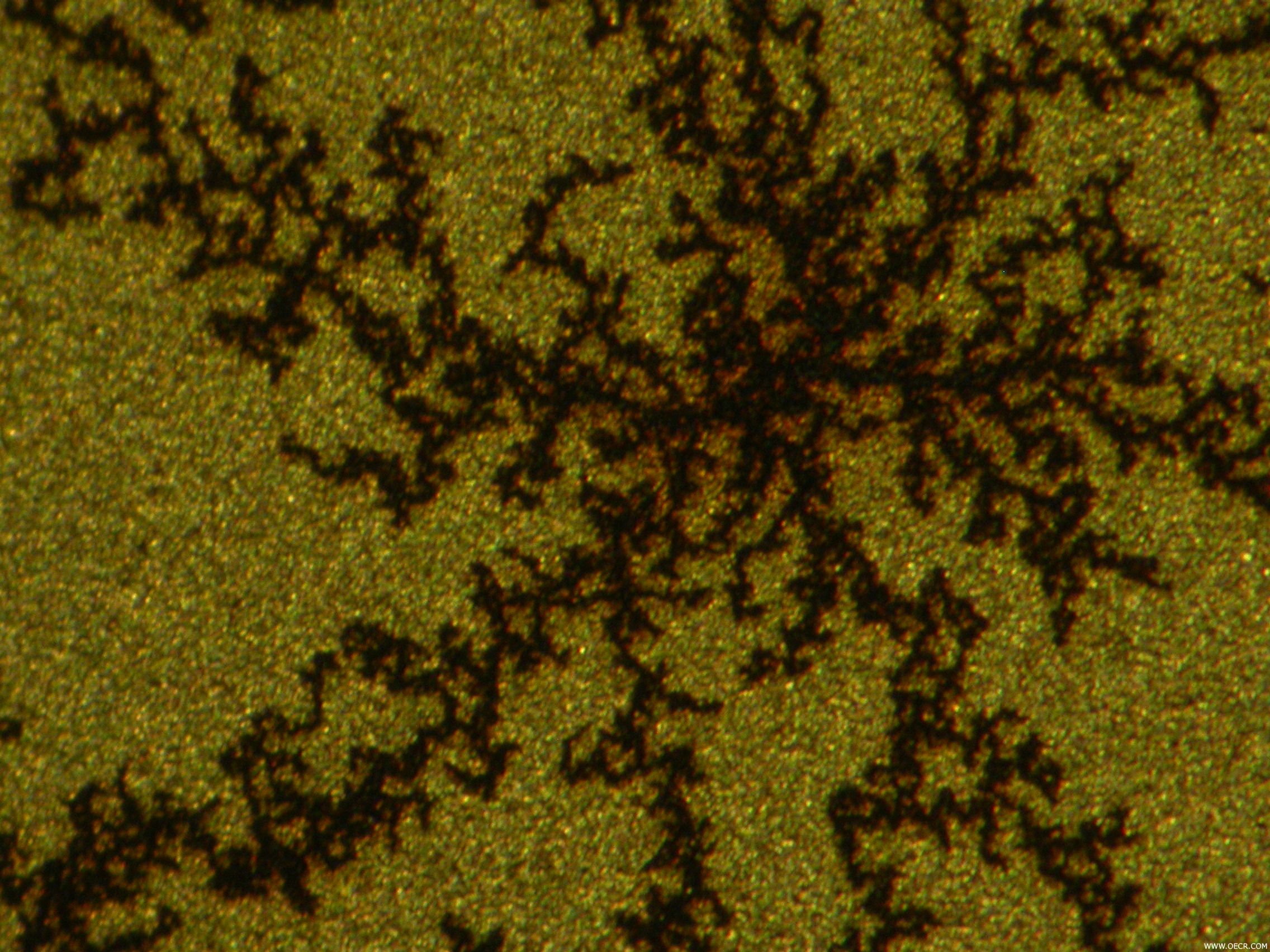

最近在鍍膜過程中發現使用的晶控片有龜裂現象現,我們所使用的機台是台灣機台,
晶控是XTC2002六探頭,有時一次上六個晶控片,一鍋下來就發現有一~二個有龜
裂現象。機台加熱350度,晶控片是INFICON的。
請各位大俠幫忙找找發生的原因。
发表于 2008-4-29 09:20:26 | 显示全部楼层
如果你用了离子源,那就是参数不对。从先调整参数。
发表于 2008-4-29 10:17:35 | 显示全部楼层
可能是离子源的中和效果不好,电荷放电所致.
发表于 2008-4-29 10:19:23 | 显示全部楼层
建议你不开离子源,先试试看,是否还会有此现象?
 楼主| 发表于 2008-4-29 13:27:12 | 显示全部楼层
我們有用離子源助鍍,離子源參數設定是160V 5A ,但是出現龜裂現象的晶控片是沒用過的。
发表于 2008-4-29 14:00:04 | 显示全部楼层
我是专业卖晶控的,联系我:13077864087,简先生
发表于 2008-5-2 11:08:05 | 显示全部楼层
有趣的例子。
表面划痕好多!看起来旧旧的。
建议查查其余几片同时装入的晶振片的使用记录及表面状况。如果是放电,可能会有明显的跳频或其它异常状况。
 楼主| 发表于 2008-5-4 12:38:35 | 显示全部楼层
裝六片進去隻出現一到二片有上述現象,其他是好的
发表于 2008-5-5 16:04:52 | 显示全部楼层
你镀的是什么材料?为什么温度要烤那么高?也有可能是热应力或热膨胀造成的
发表于 2008-5-15 13:30:43 | 显示全部楼层
打火了
发表于 2008-6-1 18:42:34 | 显示全部楼层
温度烘烤太高了。也有可能是膜的应力或热膨胀造成的。
发表于 2008-6-2 09:34:27 | 显示全部楼层
是不是晶控片本身镀金镀的不好?如果是离子源放电的话,那没用的晶控片上应该没有啊
