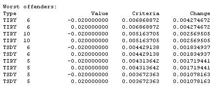

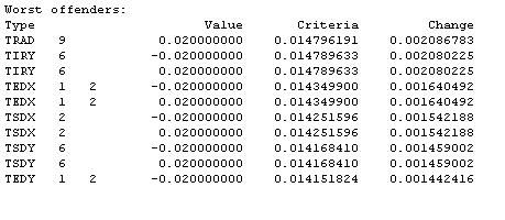

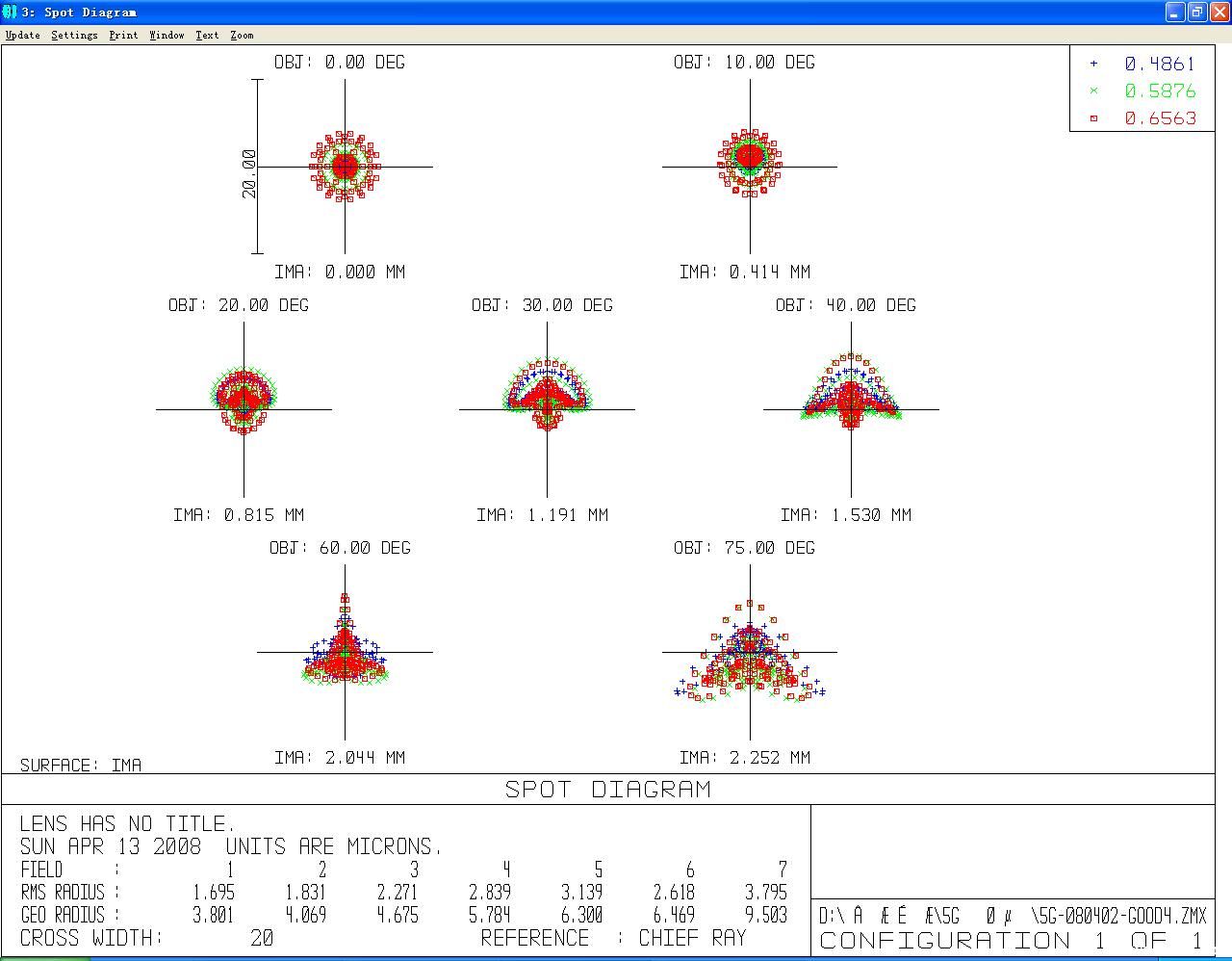

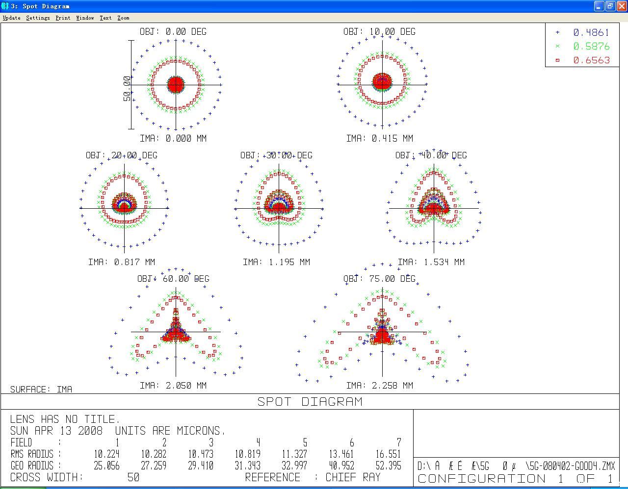

以下同一设计,F/#值大1.5的公差反而宽松   F/#值小2.0的公差较严   这是为什么啊?

 楼主| 发表于 2008-4-11 09:21:16 | 显示全部楼层
这理论与实际不符,请教各位大师我的问题出在什么地方?

发表于 2008-4-13 03:37:41 | 显示全部楼层
公差分析求教---
同一设计是按f/#1.5 设计的还是按f/#2.0设计的呢?
 楼主| 发表于 2008-4-13 10:29:46 | 显示全部楼层
F/#2.0设计的.............................
发表于 2008-4-13 14:23:16 | 显示全部楼层
两个分析的要求不一样的,所以会有不同              啊

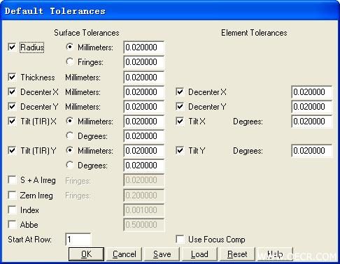

 楼主| 发表于 2008-4-13 14:50:46 | 显示全部楼层
原帖由 hustoe 于 2008-4-13 14:23 发表
我公差设定全是一样的!
发表于 2008-4-14 23:38:05 | 显示全部楼层
MTF基准是不一样的
发表于 2008-4-25 22:18:41 | 显示全部楼层
默认的公差分析很难用。而且超慢,建议利用宏语言编写公差分析软件,是可以实现的
