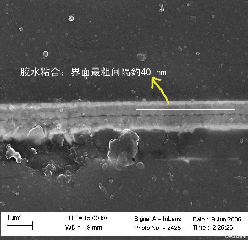

阁下明显太不了解胶水了。
贴张我两年前做的胶水效果的界面sem,最粗间隔约40nm。
这样的界面并不够perfect,但我认为这并非胶水粘合思路的错,参看图中结合非常紧密的部分不难认识到胶水的力量,而界面不均匀性的来源可能是(并非全部,但足以说明胶水是无辜的):
1)这是在基体上生长multilayers之后进行粘合工艺的结果,大家知道multilayers要做到既厚(>100nm)又原子平坦太难,一般原子平坦的substrate上生长出multilayer之后cm*cm面积上的TTV (total thickness variation)和原子平坦相当远(K. Taylor, G. Bruton, D. Lou et al., 1994 IEEE/SEMI ASMC, pp. 225-228, 1994);
2)所有工艺都是在普通的室内大气环境完成,地点北京,尽管经过仔细清洗,空气中的粉尘对结合界面影响不可小视,在超净间内操作效果会更好;
3)粘后未进行热处理操作,适当的热处理有助于界面流平。
以上的理由无非是想说:如果工艺得当精细,胶水有能力做到monolayers级别的界面平坦,性能可想而知,虽达不到理想外延的水平,但要想到这些偏离理想牺牲到操作简单自由度大(如插入一定量的multilayers)上面还是值得的。
看看你做的界面,如何?
注:如果你没有实验结果,无需回复。

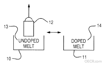

本人给出的图片YVO4+NDYVO4晶体是先生长出来纯YVO4,然后在纯YVO4下面接着生长掺杂的NDYVO4。
关于handsomeland给出的材料本人水平低,看不懂。

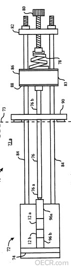

再展示下本人键合用的晶体夹具。

谢谢,长见识了,历害!

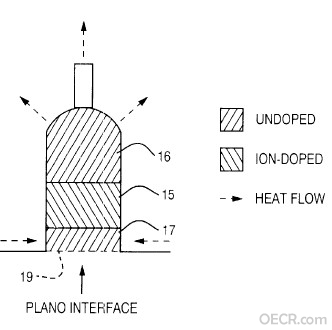

kaka,我知道这个复合晶体生长的流程,但是,在生长头一层的时候,晶体底部肯定不是平面,再换到另一个锅里继续长,我觉得结合面不可能是平面,这也是很多人怀疑它最终是否影响它的使用,这只是我个人不成熟的看法,欢迎大家讨论,毕竟一个新的东西,需要一段时间才能得到大家的认可,以前有很多晶体都是开始各种文献都说很好,最终还是因为工艺问题,不了了之。

天外有天,人外有人,图片说明YVO4+NDYVO4的大概生长方法,晶体已经长了不少,片子也切了不少,国内外客户使用良好。键合YAG也是军工产品,不相信的来北京瞧瞧,记得带钞票。
 楼主| 发表于 2008-9-28 17:15:48 | 显示全部楼层
实现平界面生长方法是有的,林总
