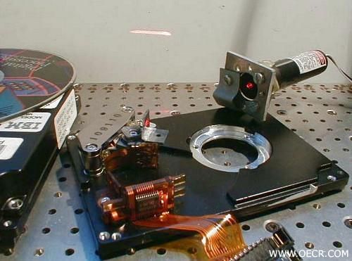

在上一些激光扫描的 DIY,使用硬盘里的磁头摇臂和扬声器来做振镜,进行激光扫描的

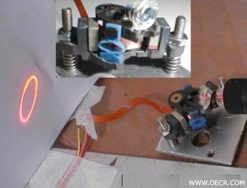

貌似振动角度很小。利用杠杆原理控制扫描镜片。。

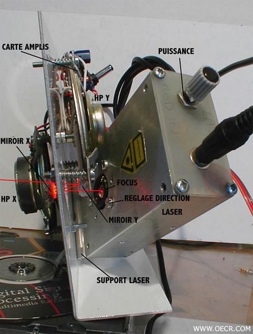

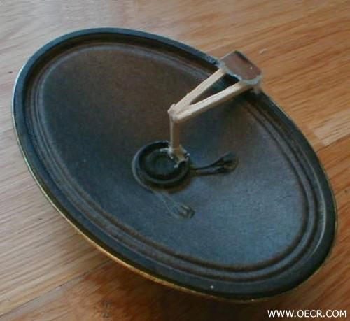

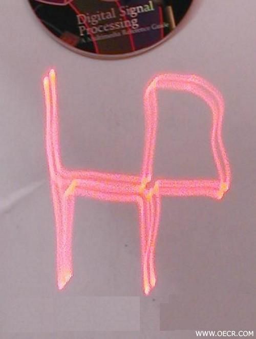

最省事的办法就是把反射镜片粘在扬声器上,这种方式显示也很直观,两个扬声器的镜片让激光束反射两次,可以看到两种震动频率的叠加!
