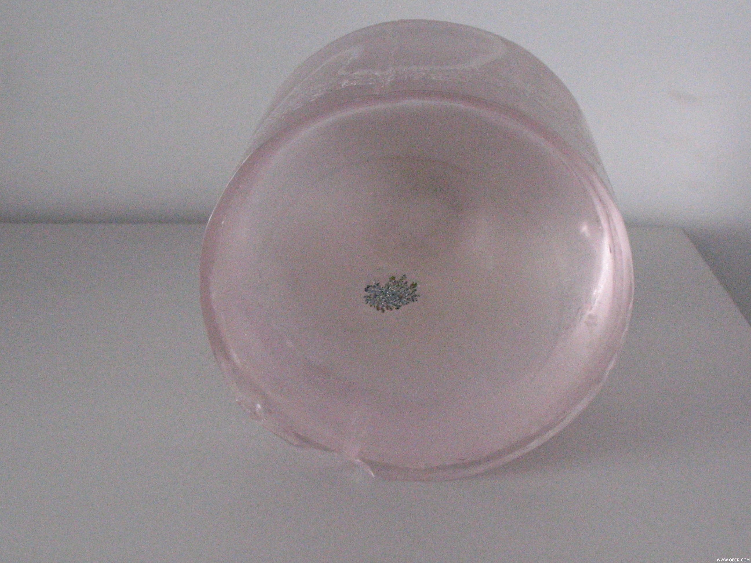

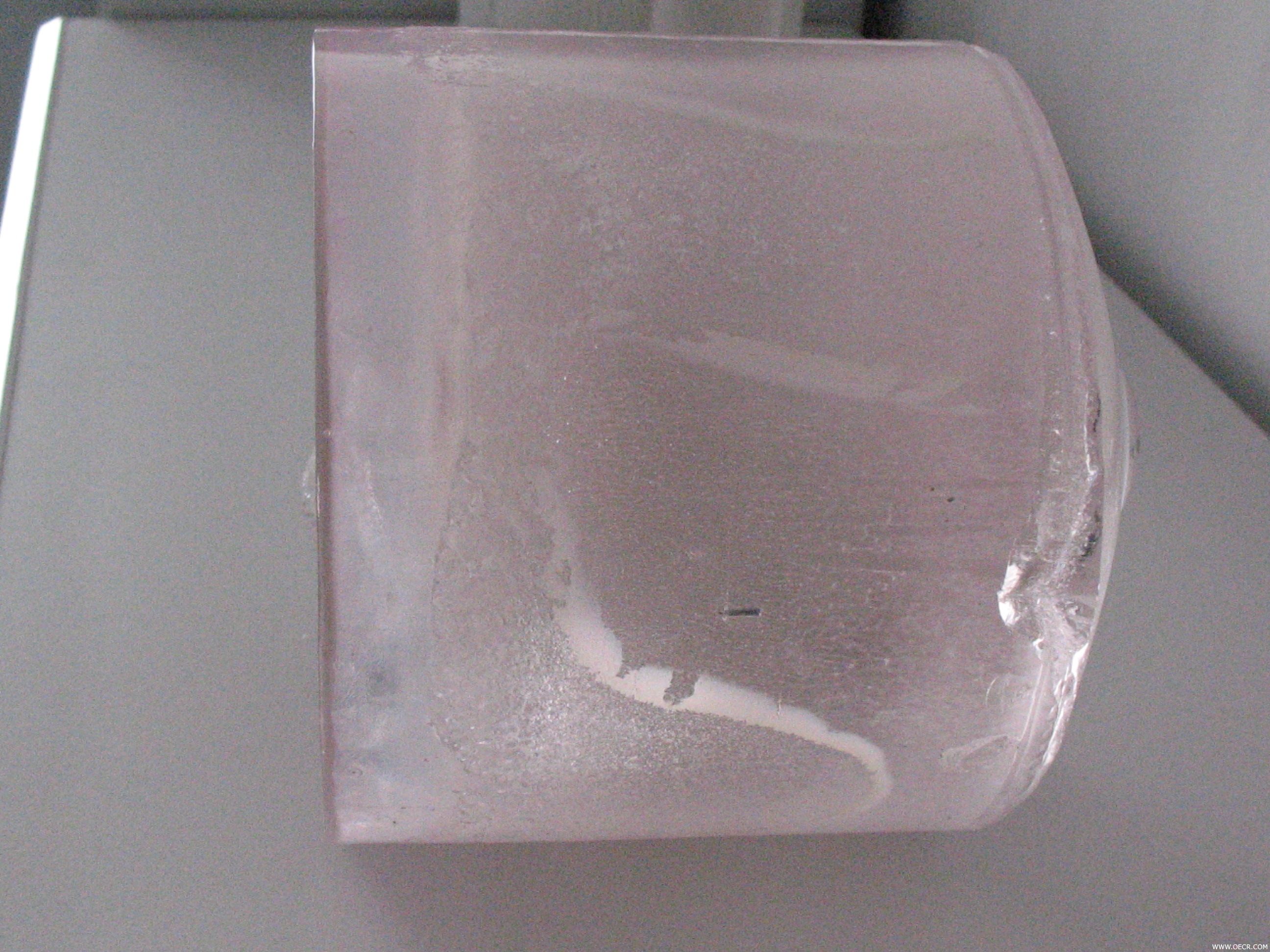

东骏直径170的,暂时没有美/俄的尺寸大,以后就难说了

这是温梯法的吗?
颜色有点粉红

支持。蓝宝石不蓝,哈哈。
 楼主| 发表于 2008-3-20 13:25:34 | 显示全部楼层
红的就对了,空气退火后就无色。要是白色,空气退火后就会向上光所那篇论文中一样:变黑,或者变黄。

没有标尺,具体尺寸多大看不出来啊
不知良率如何呢

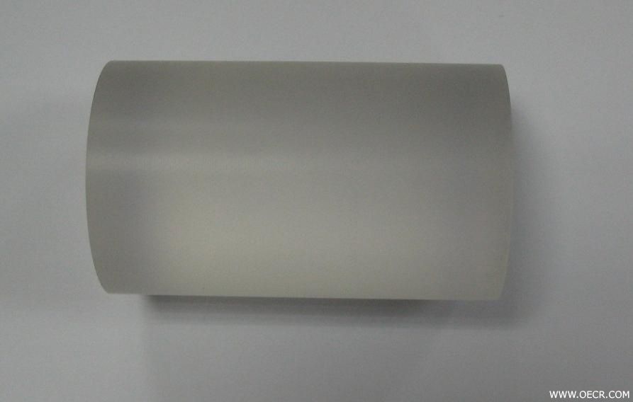

整个毛胚退火?那没有,都是掏出2英寸棒滚圆完后再退火.
我们晶体应力很小,不退火也能随便切/掏
