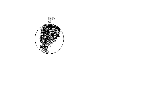

 楼主| 发表于 2008-3-22 08:41:29 | 显示全部楼层
那如果我确定在那里有干涉条纹在变化。用光电倍增管或者光电池能不能行啊 。比如图中的条纹晃动
