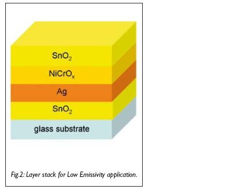

发表于 2008-3-18 09:40:36 | 显示全部楼层
Low-E中空玻璃对0.3-2.5um的太阳能辐射具有60%以上的透过率, 白天来自室外辐射能量可大部分透过,但夜晚和阴雨天气, 来自室内物体的热辐射约有50%以上被其反射回室内,仅有少于15%的热幅射被其吸收后通过再辐射和对流交换散失,故可有效地阻止室内的热量泄向室外 。Low一E玻璃的这一特性,使其控制热能单向流向室内的作用。
  太阳光短波透过窗玻璃后,照射到室内的物品上。这些物品被加热后,将以长波的形式再次辐射。这些长波被"Low-E"窗玻璃阻挡,返回到室内。事实上通过窗玻璃再次辐射被减少到85%,极大地改善了窗玻璃绝热性能。
[ 本帖最后由 hill1121 于 2008-3-18 09:50 编辑 ]
常见low-e膜系
常见low-e膜系
