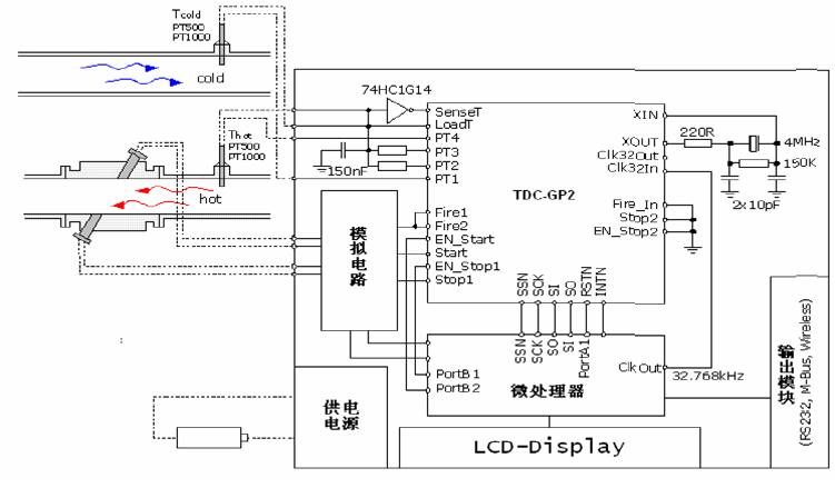

电路
图:

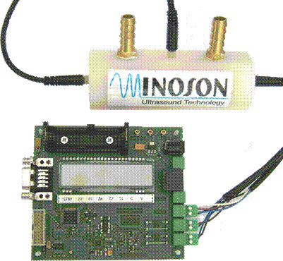

TDC-GP2超声波热量表评估系统:
