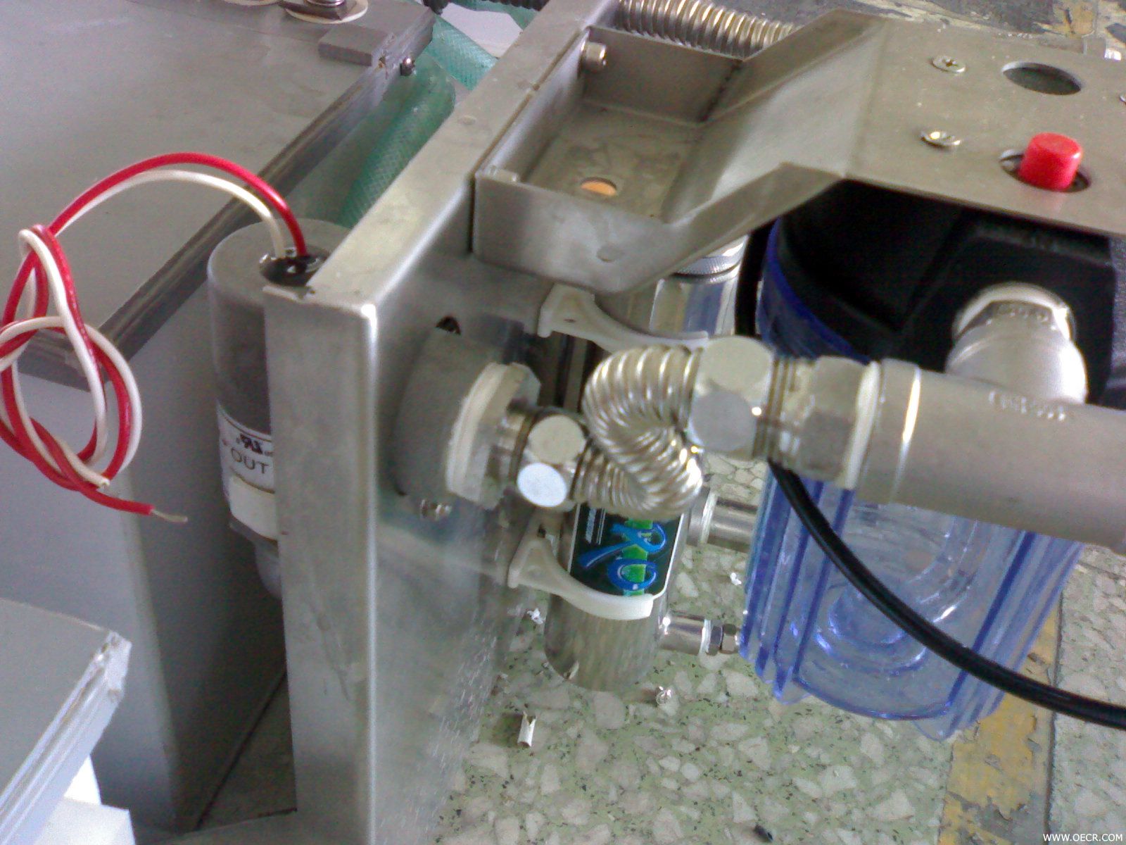

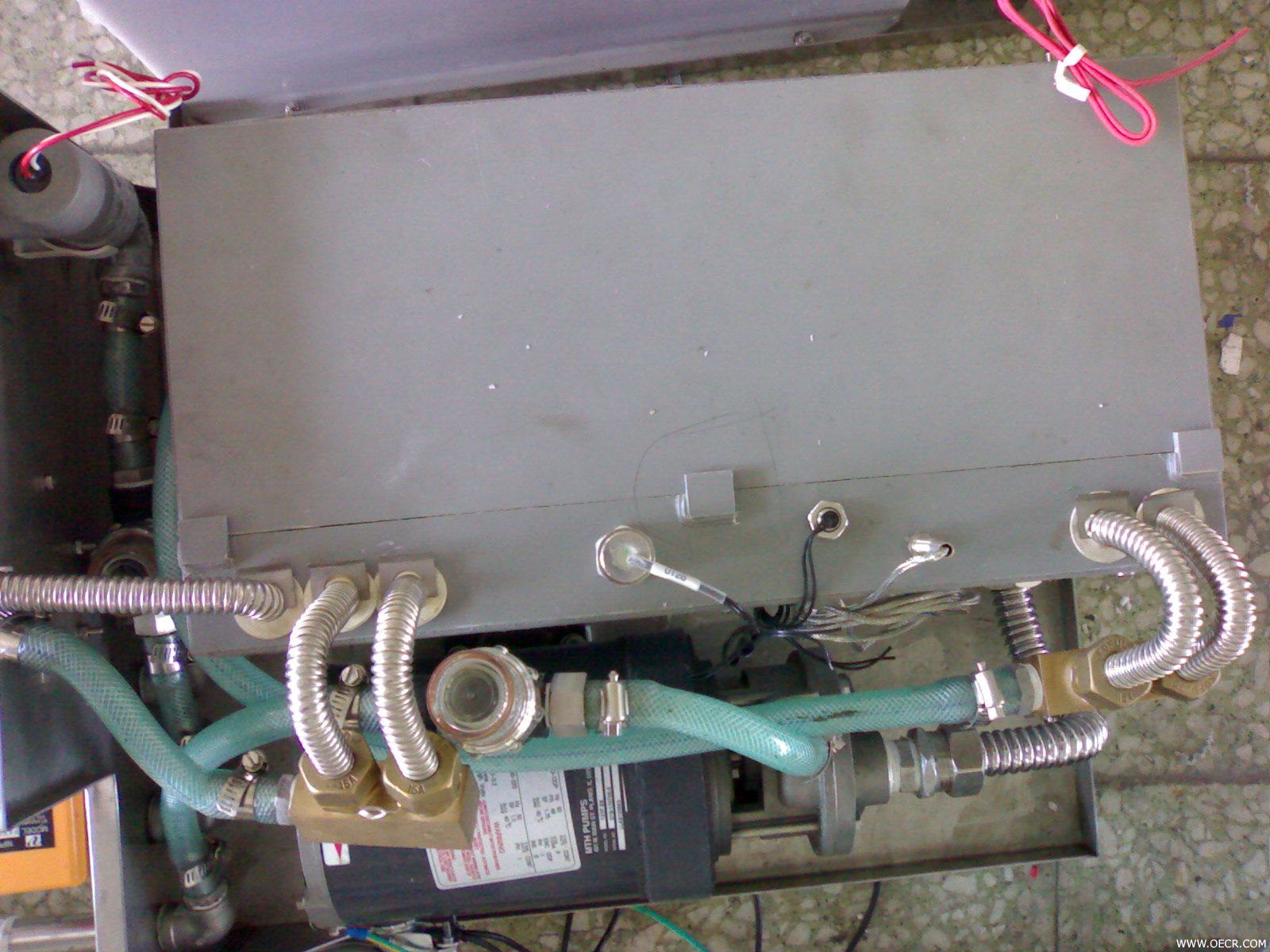

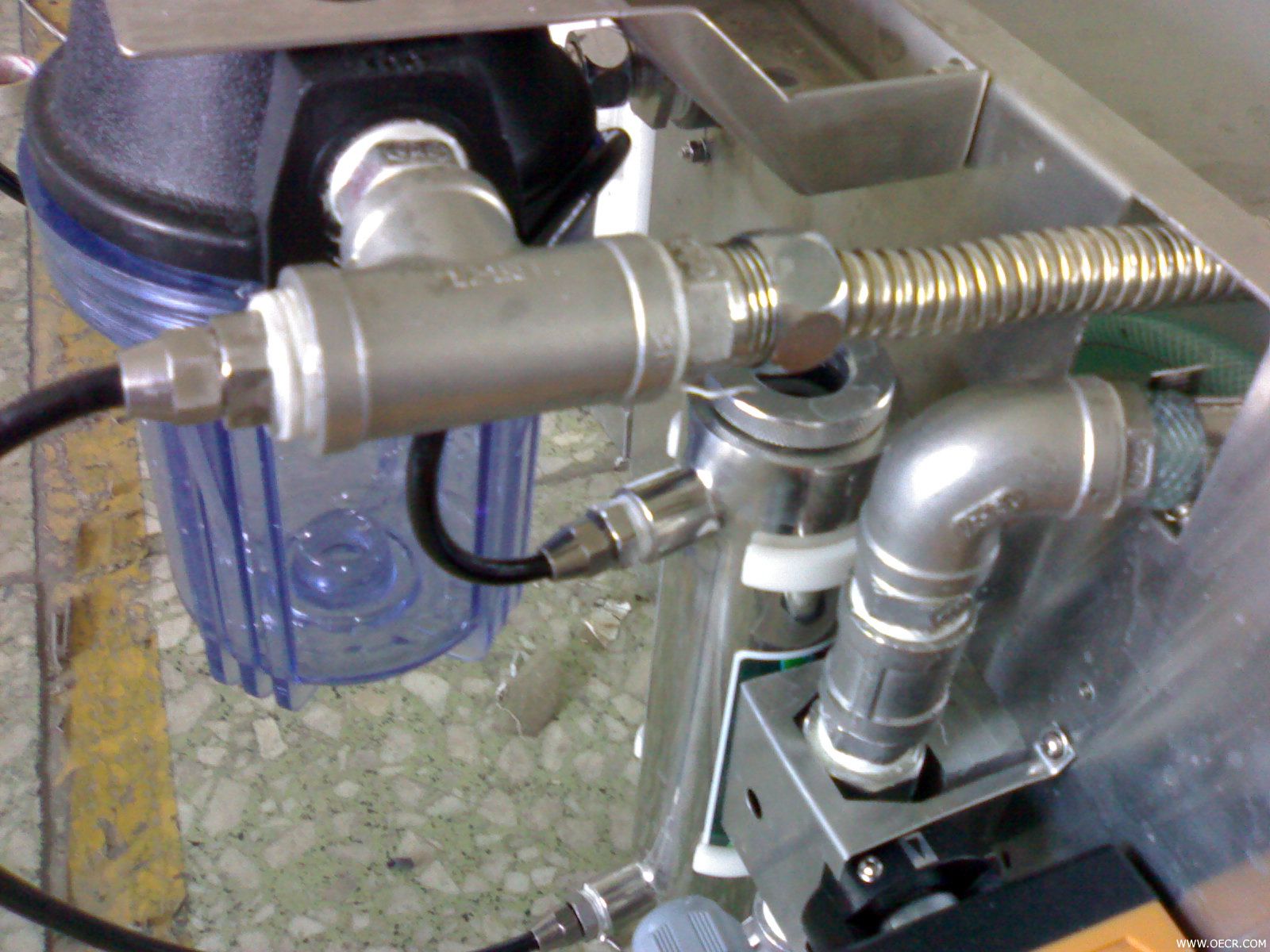

二次循环水的管路必须是塑料或不锈钢材质的,避免腐蚀,另外水泵也必须是不锈钢的泵头,我们用的就是这样的性能很稳定,交换柱必须要加的另外紫外灭菌灯也需要呀。 有问题可以与我交流13012215259
交换柱
交换柱
紫外灯
紫外灯

wangyan33425
你的过滤装置是用在什么激光器上的?电阻率有多少?
我看现在很多激光机,例如打标机对水的纯度要求都不高.没有自带去离子装置.
激光器对水的电导率的要求是什么标准?
