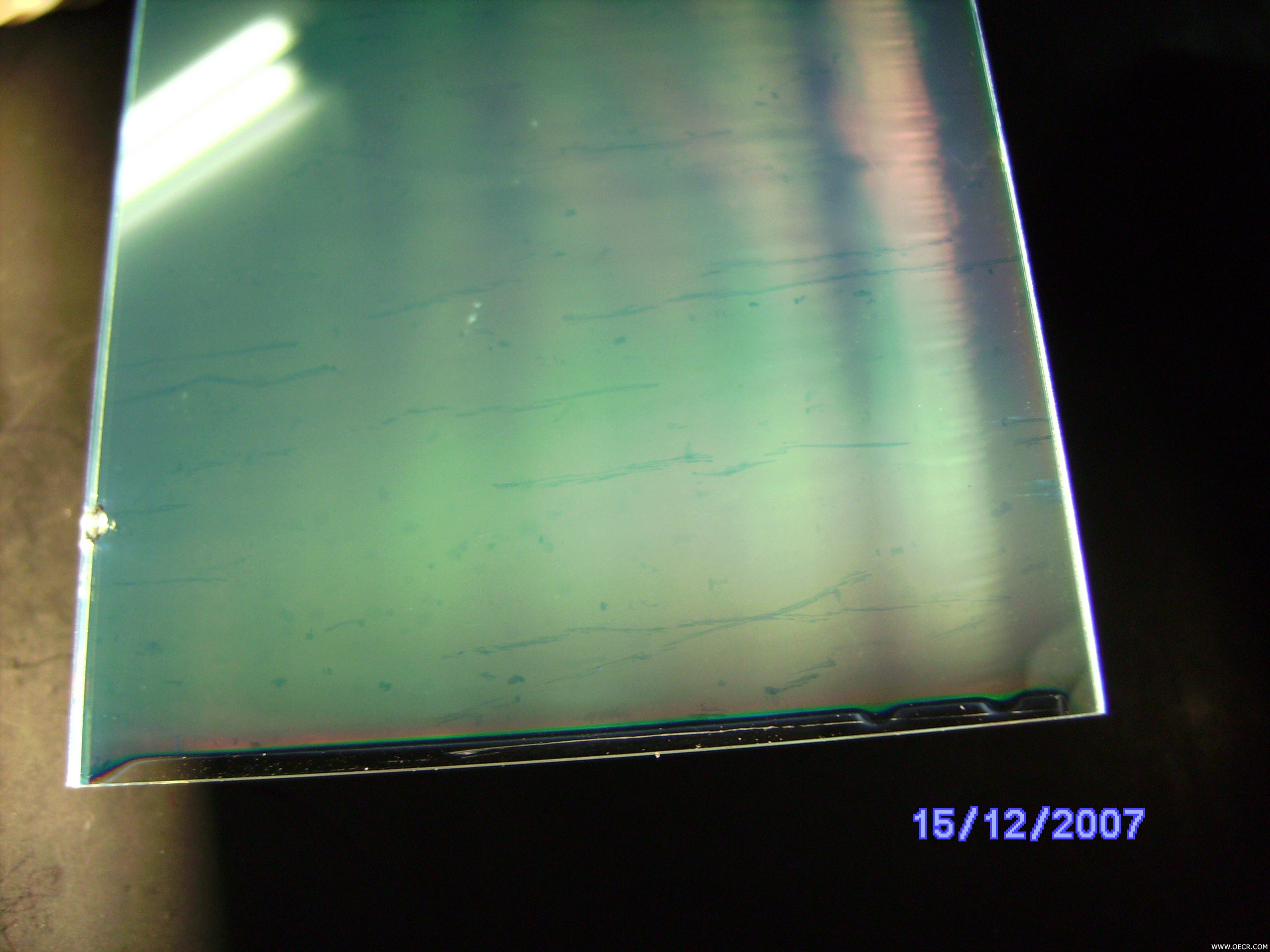

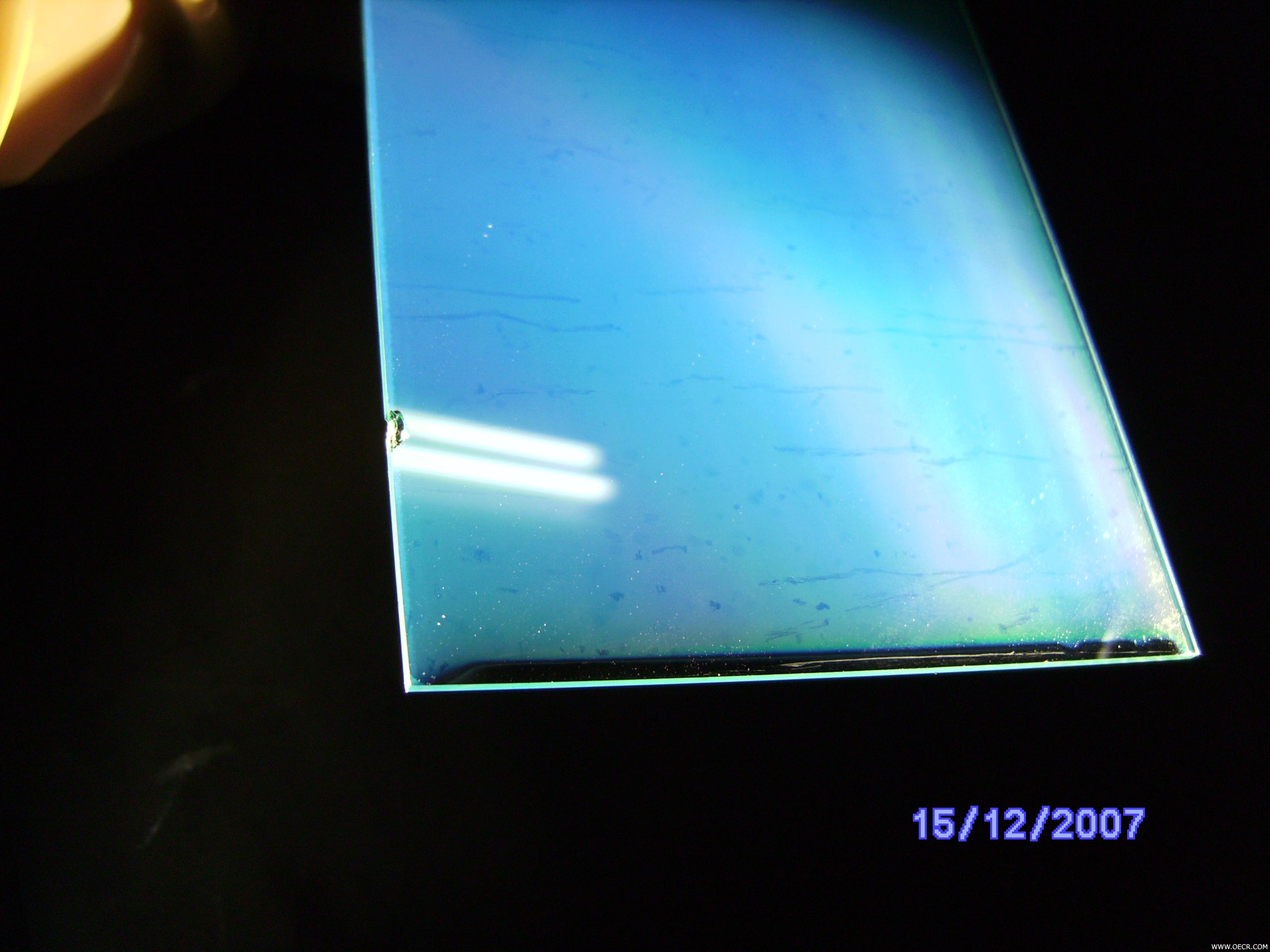

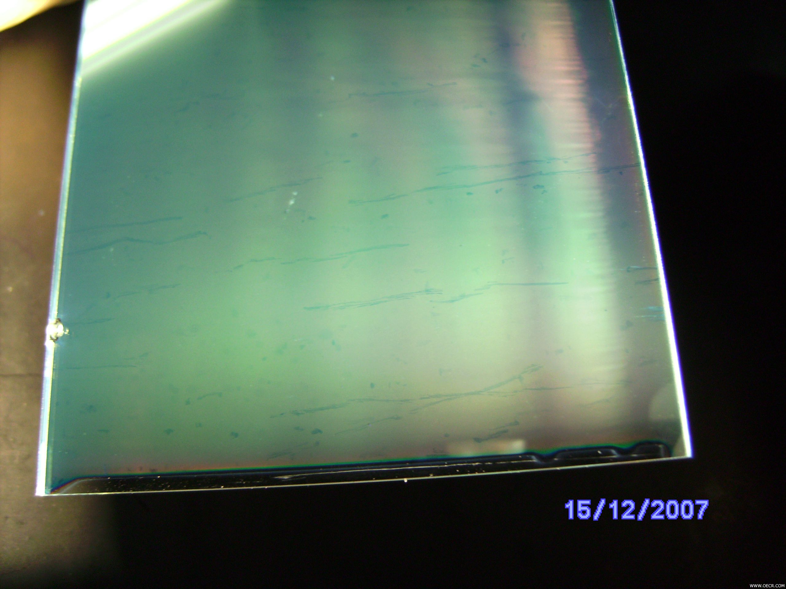

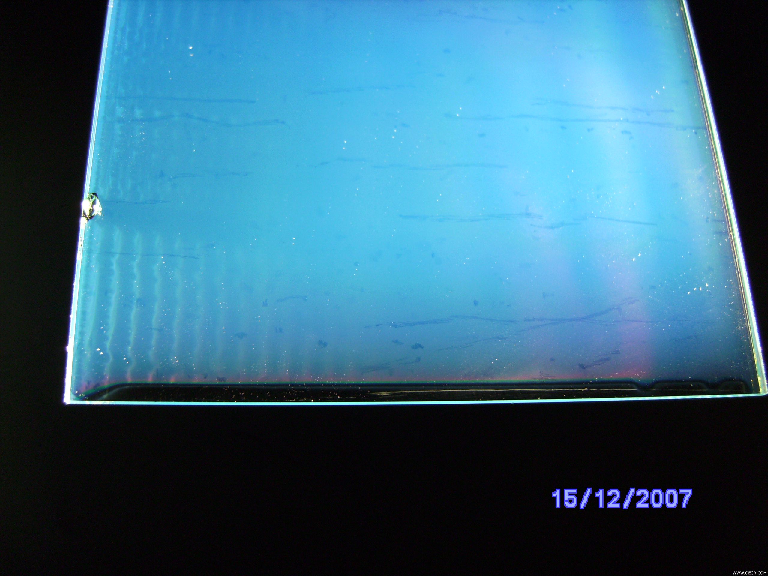

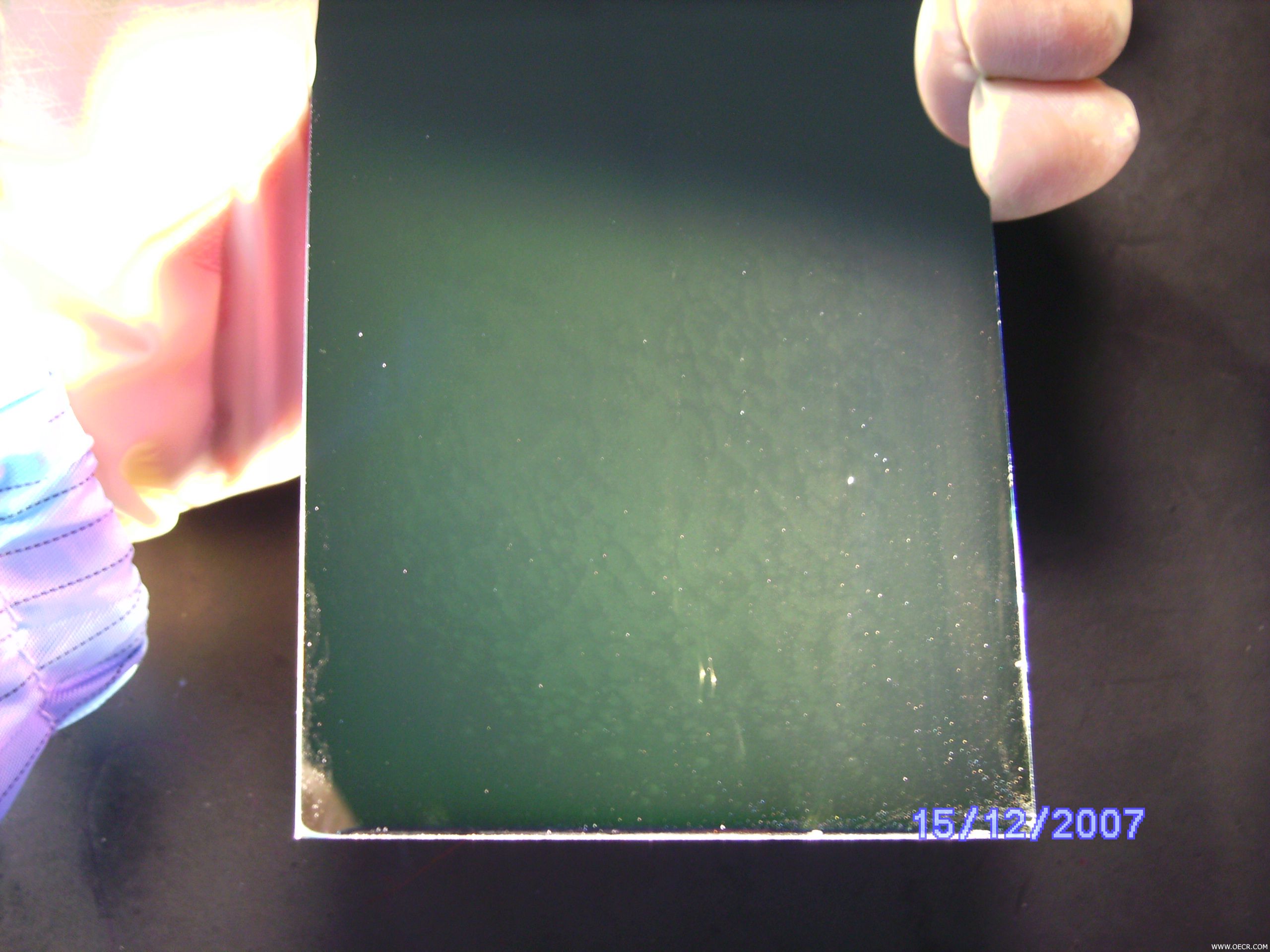

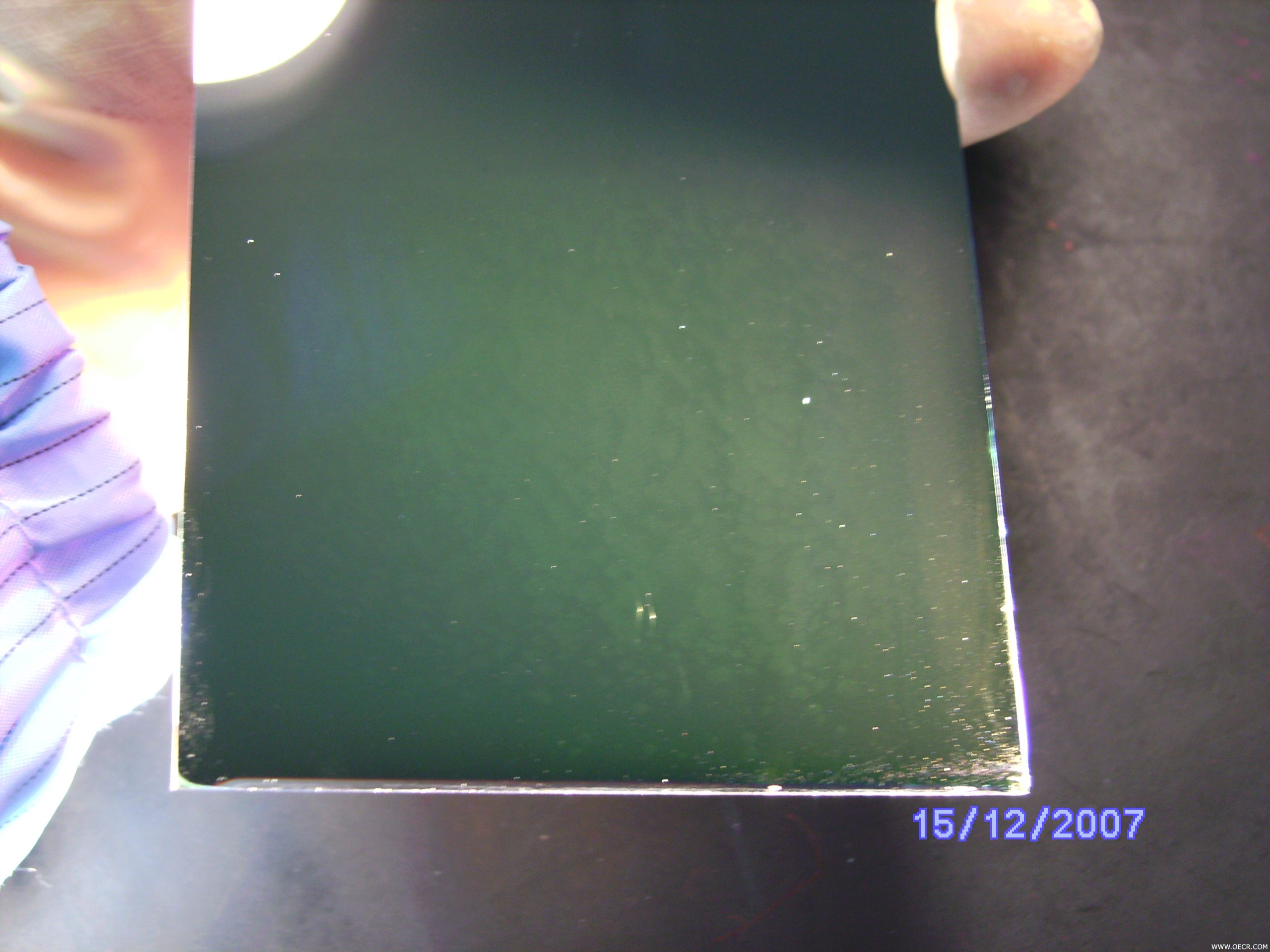

我們用的RAS機鍍濾光片,
鍍膜前強光目檢ok,但成品出來後有些材料表面呈現豎條狀黑色斑點;且部分材料有些整面的霧狀不良,甚至直接影響光譜..
但更換一家廠商的材料後就沒有此種現象了(廠商提供的原材料均為代理的,他們只負責切割及簡單清洗,我們在鍍膜前會超聲再洗一次)
請教高手此現象因何原因而產生,何解?
謝謝.

 楼主| 发表于 2008-2-27 15:26:48 | 显示全部楼层
以下是不良品的圖片.
請參考
 楼主| 发表于 2008-2-27 15:31:21 | 显示全部楼层
以下是不良品的圖片,請參考...
 楼主| 发表于 2008-2-27 15:43:43 | 显示全部楼层
以下是不良品圖片,請參考..

发表于 2008-4-15 17:09:41 | 显示全部楼层
是洗净的问题!!!!
用手工擦拭几片和清洗机同时镀试试有没有不一样!
发表于 2008-4-15 17:11:44 | 显示全部楼层
黑点是膜色腐蚀!
白雾是玻璃材质腐蚀!
发表于 2008-4-15 17:14:30 | 显示全部楼层
镀膜膜系改为首层用SIO2试试!主要应该还是洗净的原因!
