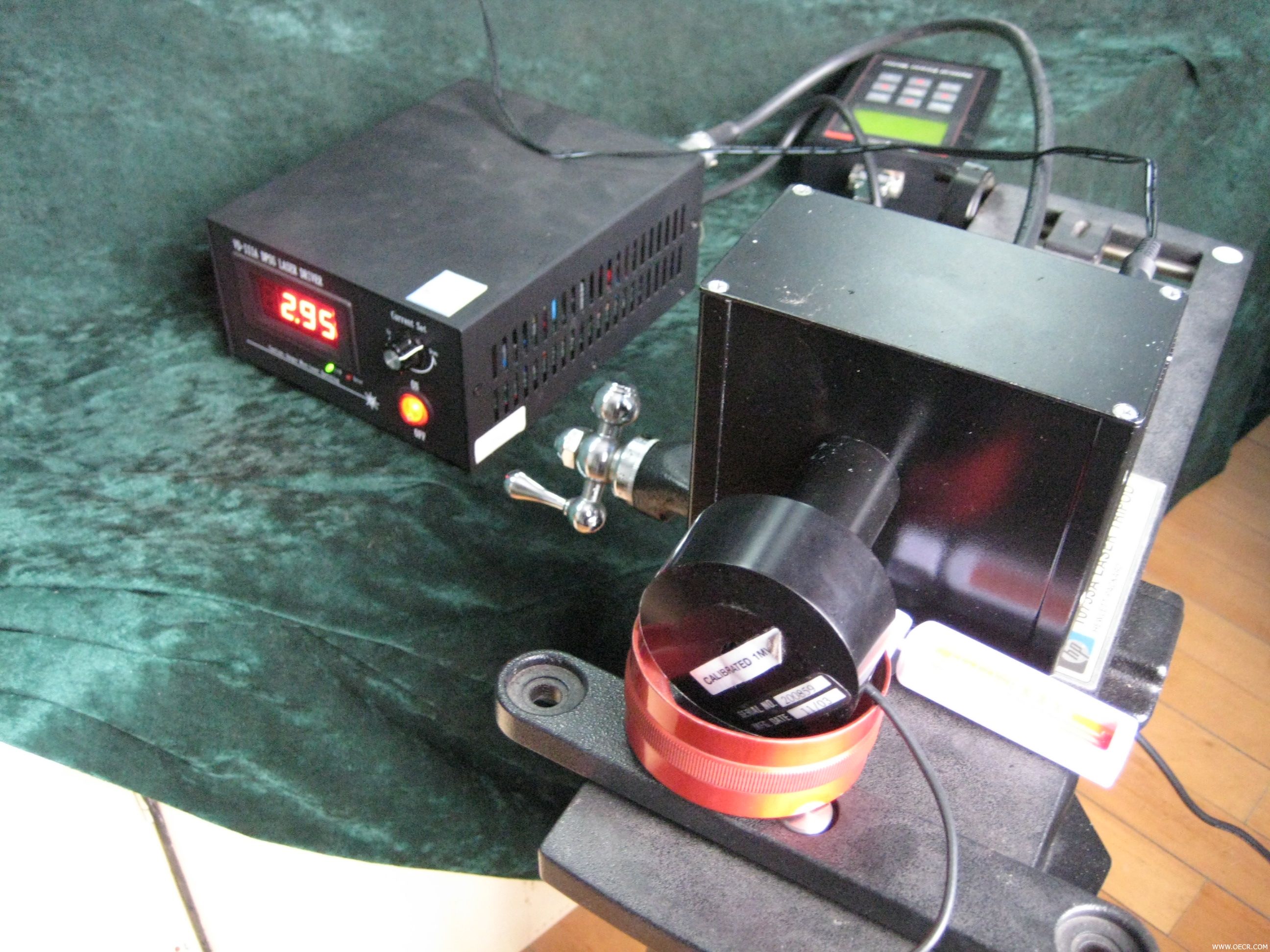

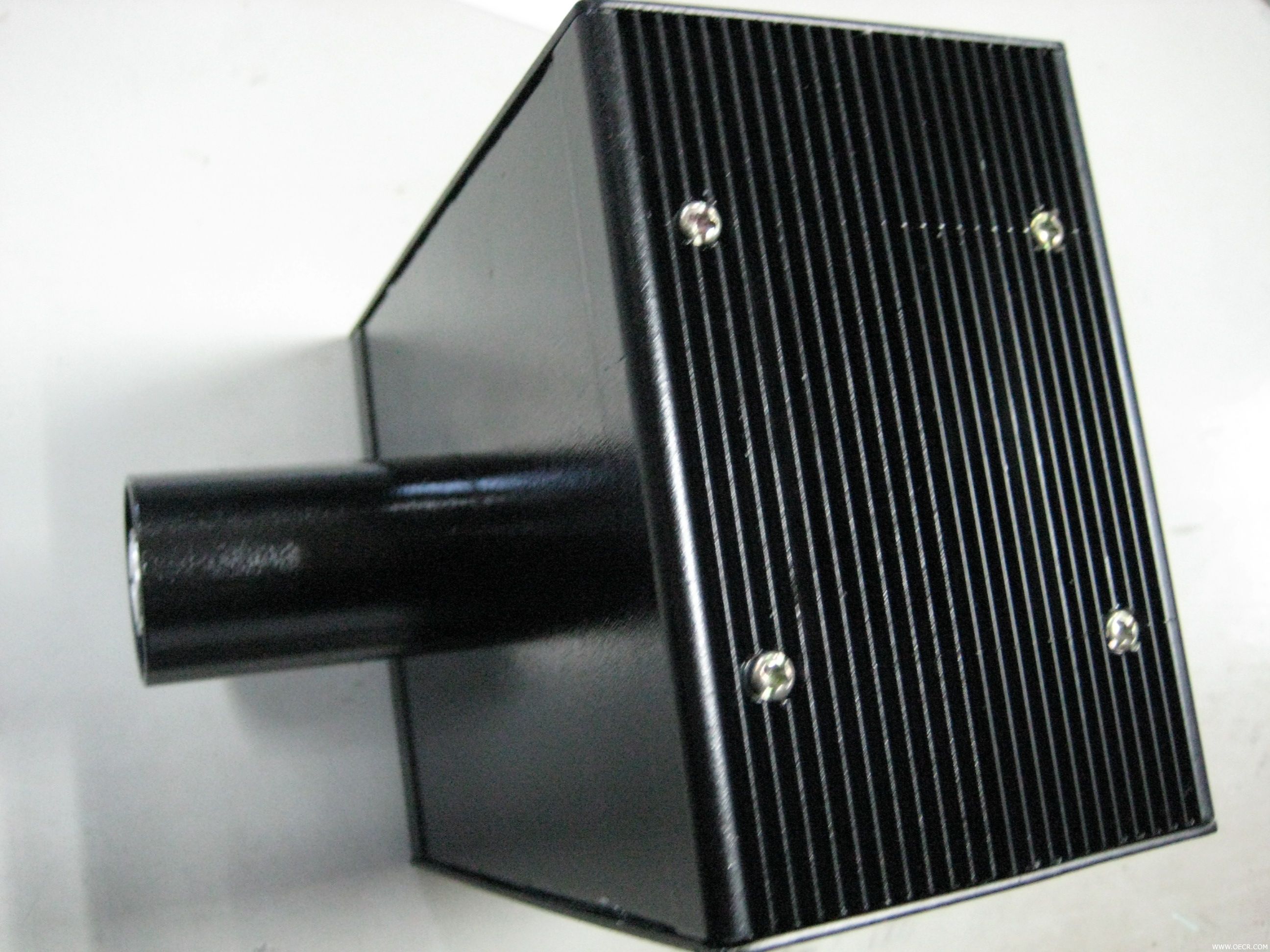

下图是样机实物。
下图是测试图。

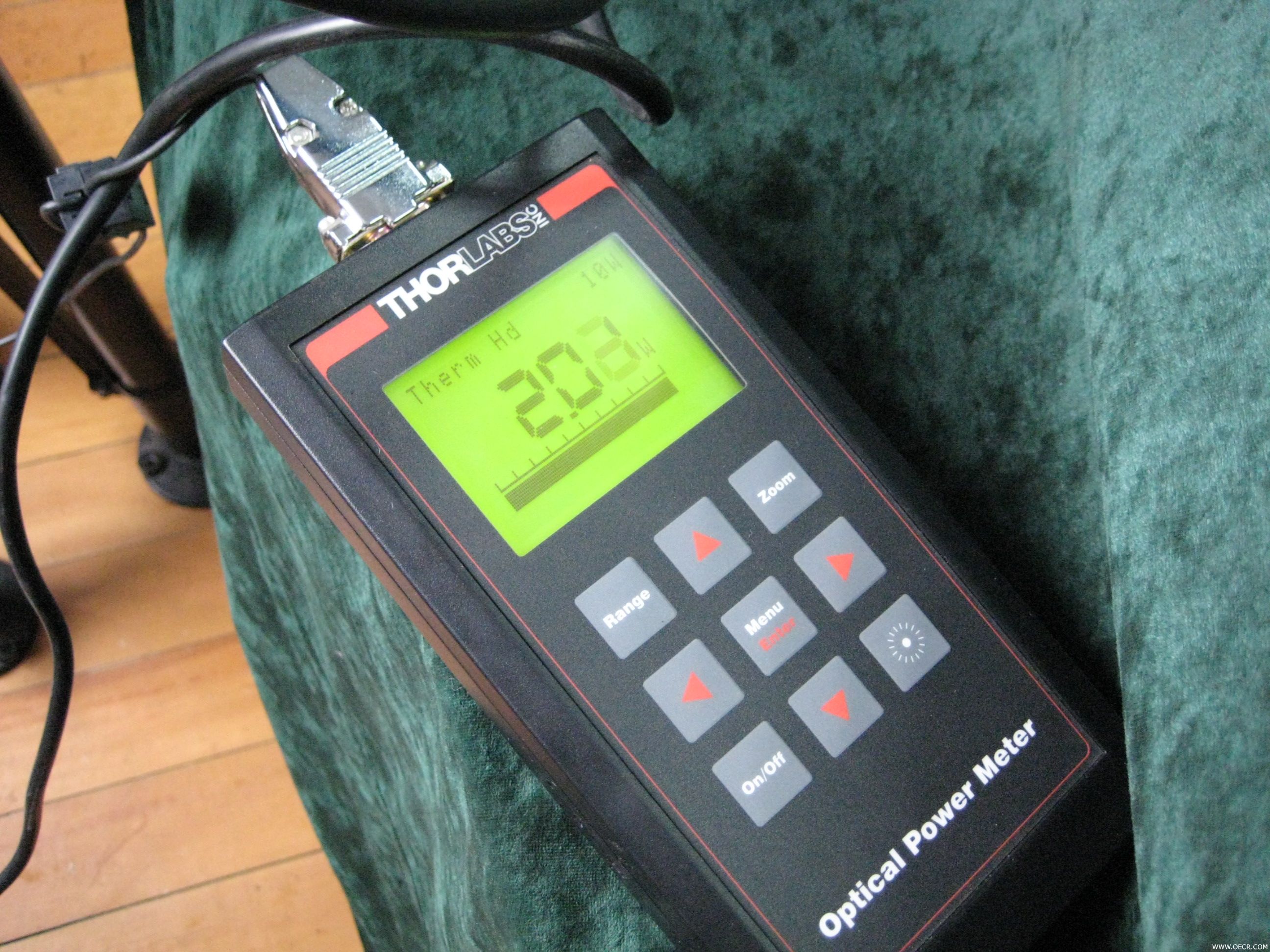

输出功率显示。
