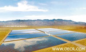

  CSP的原理是利用镜子将太阳光线聚焦在一个装有某些气体或液体的管道或容器,将气体或液体加热到400摄氏度,然后带动传统的汽轮机发电。(图为一个建在荒漠地带的“太阳能农场”)

    太阳能聚热发电(CSP)并不是一个新技术。早在15年前,在美国加利福尼亚州的莫哈韦沙漠就建立了9个太阳能聚热发电站。此后,美国内华达沙漠、西班牙南部、澳大利亚甚至是瑞士都充分利用丰富的太阳能建立了类似的发电站。
     CSP有各种不同的形式,但是有一点是共通的,那就是利用镜子将太阳光线聚焦在一个装有某些气体或液体的管道或容器,将气体或液体加热到400摄氏度,然后带动传统的汽轮机发电。经历的过程都是收集太阳能并转变成热能,再转换热能变成电能。
    巨大的镜面造成的阴影区,可以用来搞园艺,灌溉用水是发电站产生的冷却淡化脱盐水。这些冷水还可以用于空气调节。这就意味着,建一个发电站,不仅能够提供电力,还能提供淡水和空调。
    这种形式的太阳能利用还有一个其他形式的太阳能所无法比拟的优势,即太阳能所烧热的水可以储存在巨大的容器中,在太阳落山后几个小时仍然能够带动汽轮发电。
