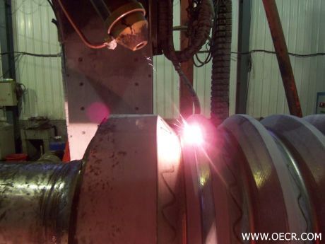

轴头的激光堆焊修复
液压件的激光粉末熔敷强化
冶金轧辊轴头的激光堆焊恢复尺寸的修复
激光修复轧辊
激光修复轧辊
液压件的激光粉末熔敷强化
液压件的激光粉末熔敷强化
