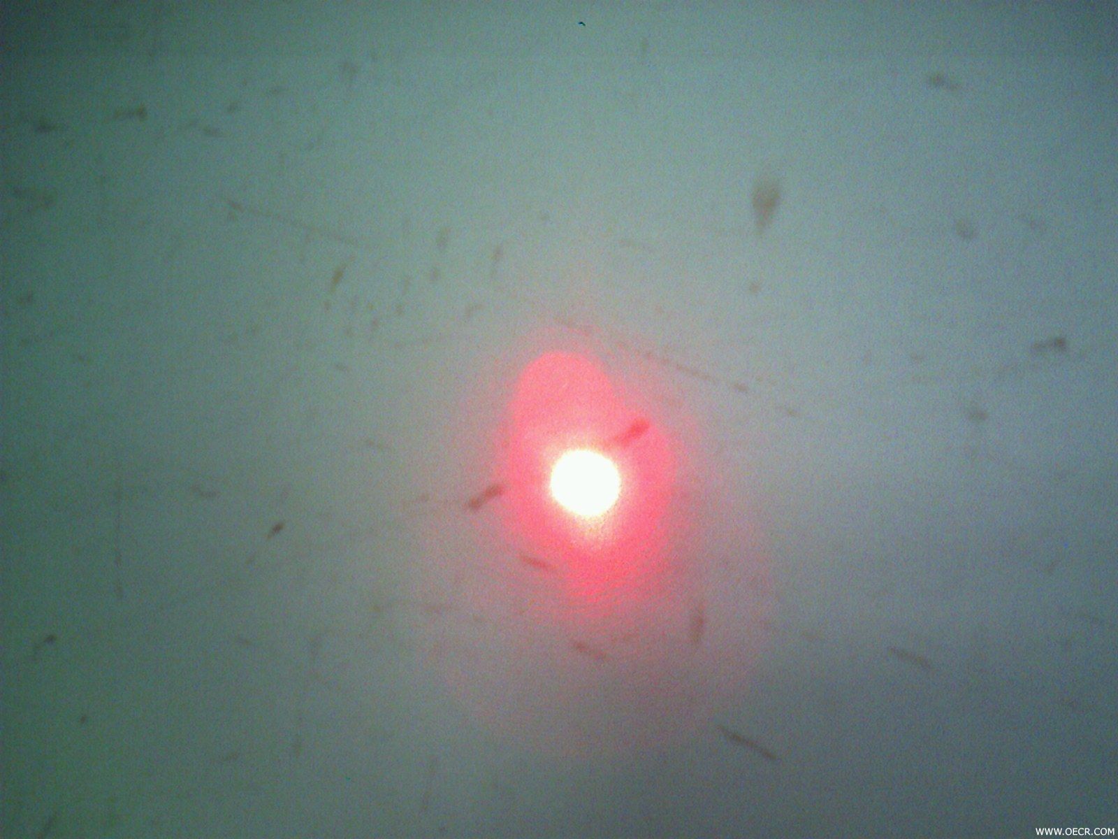

我现在做了一套激光准直系统,我的工作距离为300米,在300米处的光斑直径为10毫米,开始我在人防工程里实验,效果非常稳定(空气几乎是静止的温度基本恒定),光斑位移精度探测可以达到0。05毫米。我做的是直线测量,使用四象限光电池,可以很好地跟踪光斑。但是到了地面,就彻底完蛋了,由于受到大气扰动和湍流的影响,几乎无法测量。我使用的激光是600-700nm的半导体激光,请高手指教一下如何解决大气湍流扰动?谢谢!!!下面是我在300米的光斑,在人防工程里的,在地面,光斑就跟在水面上月亮的影子,经过搅动水面时形成的影子那样,散了,根本无法测量了。

这个基本只有自适应光学才能解决,但也不好解决啊

自适应光学系统,微型变形镜列阵,反馈补偿波前畸变......
应该很复杂

用自适应光学系统校正大气湍流,不然你没有办法的。我就是做波前校正的

可以这样说,您在人防中测量的数据50微米的抖动也是“假”的,你应该首先对激光测量做出一些基本的测量。有问题联系我。

这个是不可避免的,做波前校正,得牵扯到自适应光学了,很复杂的
