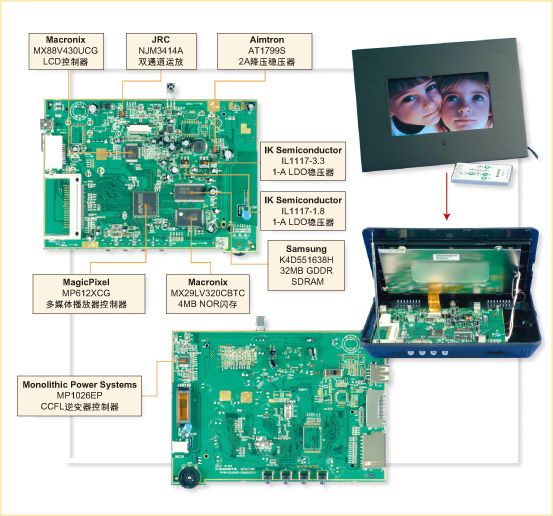

XSA-0720S的输出端采用7英寸、16:9的LCD屏,采用中国台湾友达(AUO)公司供应的面板(A070FW03),能通过模拟输入接口提供480×234分辨率。该面板采用一个超薄的CCFL背光源,实质上是家用日光灯的迷你版。其亮度据称有400cd/m2,对比度达300:1,总功率为3.4W。
但如此高的功耗显然不能采用电池供电,这也是为什么要附带直流适配器的原因。外部电源的线缆则表明无论是挂在墙上还是放在桌上,都将有一根细线与数码相框相连,与只需房间光线充足的传统相框相比,这是该数码相框的明显缺点。当然,任何事物都不可能完美。
显示器由一组相当简单而实用的器件来驱动。该设计的核心是中国台湾兆宏(Magic Pixel)公司的MP612媒体播放器控制器。我们以前并未与这家公司打过交道,但是MP612证实其能使播放器具备足够的速率,并能在市场机会出现时迅速实现有极高针对性的新型设备。
兆宏的其它产品都围绕各种形式的图像处理(Magic Pixel这公司名还是挺顾名思义的),因而为开发宝丽来设计中使用的相框专用器件提供了合适的出发点。
MP612不只对合并到目标显示器中的各种JPEG输入源进行处理。除了JPEG解码之外,该器件还支持MPEG-1/MPEG-4解码(速率达30fps@VGA)、MP3/AAC解码以及其它一些功能,但在该设计中这些功能均未被采用。
旨在保持设计简单的MP612支持多标准内存卡接口和USB 2.0连接。虽然宝丽来LCD相框系列产品没有太多吸引人的额外功能,但是使用与其相同的内核进行设计,只要稍作改动就能实现丰富的多媒体样品,而这只需在PCB板空余位置上多添几个元件而已。
通过该相框产品中发现的其它器件可以进一步窥探中国台湾动态IC产业的状况。LCD控制器(MX88V430)和4MB的板载NOR闪存(MX- 29LV320)均来自旺宏(Macronix)公司。她是2003年1月从兆宏独立出来的公司。同时选择这两家供应商不可能是巧合,捆绑元器件的价格优惠应是真实原因。
XSA-0720S中的其它重要IC有Samsung的32MB GDDR SDRAM、MPS的CCFL逆变器控制器MP1026,以及Aimtron的可将9V直流输入转换成系统干线电压的降压稳压器。另外,IK半导体公司的两个LDO稳压器提供了进一步的调整,从而形成3.3V和1.8V供电。
根据电路板上的标记看到,伟创力公司是此款设计的ODM(别忘记宝丽来公司已将生产权出售给了该公司)。相同的LCD相框引擎是否以其它品牌的名义进行生产尚不明确,但是其PCB板上留空的元件位置表明该内核设计有可能被应用于其它成品。
估计XSA-0720S的制造成本为50美元,产品售价为80美元左右的利润不高,但微薄的利润可能是出于均衡产品普及度的考虑。由于LCD面板决定了零部件的整体成本,因此随着竞争日益激烈,有望出现高幅度的降价,显示面板的采购成本也将不可避免地下降。这对于消费者来说应该是一个相当不错的消息。
